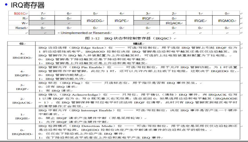

能够实现用七段led数码管显示出数字和字母、让它们同时显示甚至于滚动显示,这些功能已经很不错了,但是这样还不够,我们还想实现更准确的控制,让数码管按照我们的想法来显示,而不是呆板的循环,这样我们引入中断的想法。也许其他人会从查询和中断的关系这些地方来引出中断,但是我还是倾向于从控制的观点来引出中断,毕竟中断也是实现更直观的人为控制的方法,程序的运行变得可以加入人的意愿来执行,如果我们要让程序进入某一个中断程序,那么给主程序发一个中断,让它跳到中断子程序中运行就行了;我们不发中断,中断子程序就不会执行。还是用七段led数码管来演示,我们没发一个中断信号,数码管就在0~9之间变化一下。代码如下:

  该程序就是加入了中断之后的,关于中断的一些说明可以参看下图:
