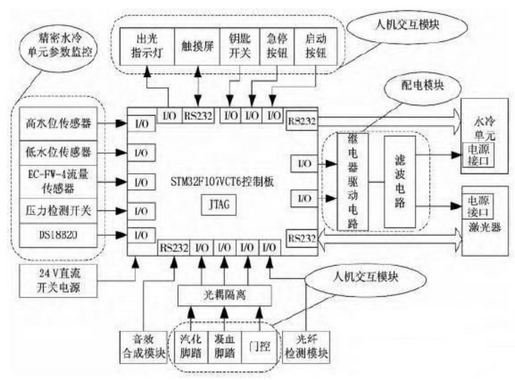

系统硬件结构
系统硬件以STM32($20.3400)F107VCT6 为核心,硬件框图如图2 所示。精密水冷单元的参数监控包括高低水位、水流量、水压力、水温的监测;以触摸屏为主的人机交互模块集成了出光指示灯、钥匙开关、急停、启动、脚踏、门控等外部硬件控制;配电模块集成了继电器驱动电路和电磁兼容设计。其中,水冷单元、光纤激光器、触摸屏和音效合成模块分别通过RS232($780.5000)与主控制器通信。
图2 系统硬件框图

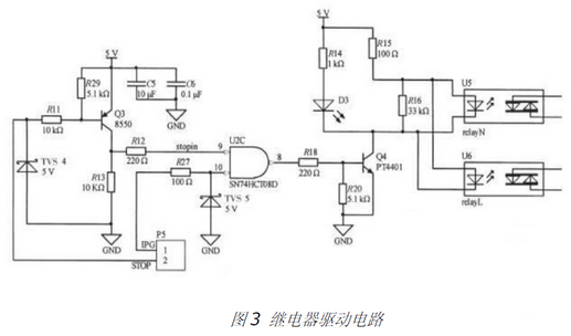

配电模块电路设计
为实现高可靠性,配电模块电路采用冗余设计,每路继电器驱动电路控制两个固态继电器。以图3 所示激光器的继电器驱动电路为例,U5、U6 代表两个继电器,输出端分别串联到电源的零线和火线上,实现同开同断,避免某一个继电器发生故障时影响整个系统的工作。每路信号除通过I/O 控制外,急停信号也对继电器可控,达到软件和硬件同时急停的目的。选用的急停按钮是常闭型,高电平有效,当急停触发时,Q3 不导通,致9 引脚电平拉低,再与I/O 信号经过与门,输出也为低电平,致Q4 不导通,继电器处于开路状态,电源断路。
另外,电路一方面在STOP 和I/O 信号接口处接入5V 瞬态抑制管,以防止静电积累损坏器件;另一方面在Q4 导通时D3 点亮作为电路工作状态指示,当系统出现异常时方便故障排查。
本文设计了一种基于2μm 高功率光纤激光器的医疗仪,以STM32($20.3400)为控制核心,完成了人性化的人机触控界面功能设计、激光器的驱动控制、精密水冷单元的参数监控、配电模块的抗干扰设计以及输出功率的校准。输出功率0W 或4W~80W,步进长度1W 连续可调,可通过脚踏自由切换汽化和凝血两种功率参数输出;温度采集精度±0.5℃,水流量3.6L/min,符合IPG-TLR-80-WC-Y12 型号光纤激光器正常工作要求。经过功率校准算法,用户设置功率与终端采集功率的最大偏差由之前的63.6%降低到2.5%,控制精度为±1W.测试结果表明,该系统具有可靠性高、抗干扰能力强、输出功率稳定准确、操作便利等优点。
