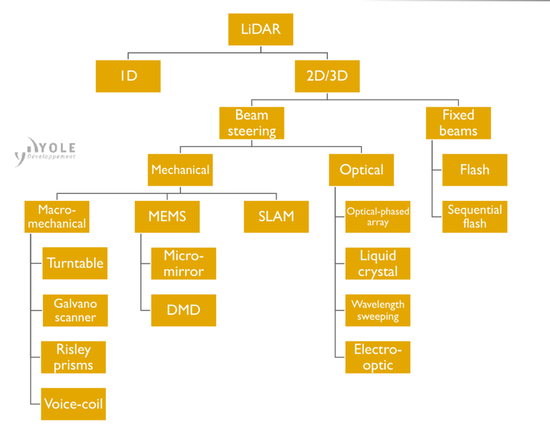

目前激光雷达扫描器可以分为机械式与光学式两大类,机械类再可分为微机械、MEMS 和 SLAM。SLAM 比较罕见,目前市面主要看到的产品就是微机械和 MEMS。
微机械再可分为四小类,分别是旋转式(包括旋转镜和多边形扫描)、电流计式(Velarray)、多棱镜和音圈式。
MEMS 分为 MEMS 振镜和 DMD 微镜两大类。
MEMS 振镜再可分为压电、电磁和静电三大类。

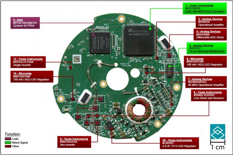

资料来源:techinsights
在主要的元件中,两个芯片比较贵。一个是德州仪器的 ADC08500,这是个高速 ADC,高达 500MSPS,因此价格比较昂贵,千颗以上采购规模要 30 美元一片,这是德州仪器收购国际半导体所带来的产品线。另外一个是英特尔收购的 Altera 的 FPGA,型号为 EP3C16U256C7N,价格大约 14美元。

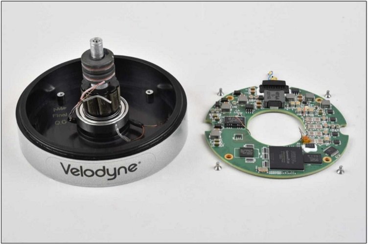

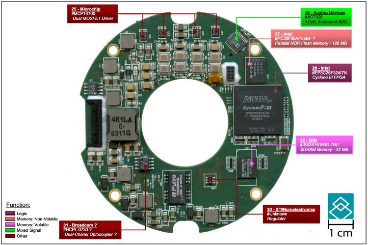

资料来源:techinsights
背面主要是三颗芯片,主数据处理芯片 Altera的FPGA,型号为 EP3C25F324I7,价格大约 22 美元。还有两片存储器,价格估计只有 5 美元。
还有一些比较贵的高精度晶振,激光雷达是纳秒级产品,时钟精度要求极高。用的元件精度普遍都要很高。
芯片及主动元件大约占 80 美元,被动元件占 15 美元,PCB 大约 5 美元。

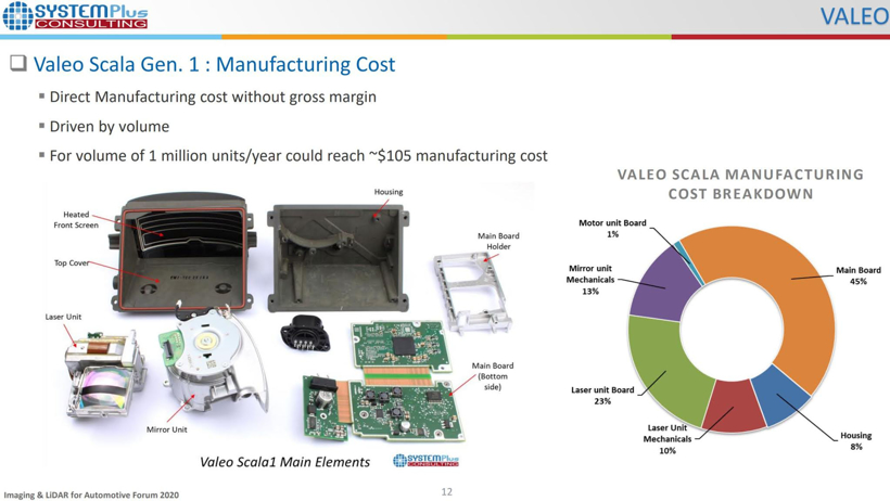

上图是法雷奥的 SCALA 这样的旋转镜激光雷达成本结构,年产量达十万级。其 BOM 成本大约 300 美元,16 线需要增加 12 套发射与接收,也就是大约 400 美元。这已经是年产量十万级的规模。
这个价格显然有点高了。

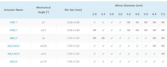

扫描系统分辨率由镜面尺寸与最大偏转角度的乘积共同决定,镜面尺寸与偏转角度是矛盾的,镜面尺寸越大,偏转角度就越小。
最后 MEMS 振镜的成本和尺寸也是正比,目前 MEMS 振镜最大尺寸是 Mirrorcle,可达 7.5 毫米,售价高达 1199 美元。
速腾聚创投资的希景科技开发的 MEMS 微振镜镜面直径为 5mm,已经进入量产阶段。禾赛科技的 PandarGT 3.0 中用到的 MEMS 微振镜则是由自研团队提供。英飞凌收购的 Innoluce 也能自研 MEMS 振镜。
MEMS 振镜主要供应商 Mirrorcle 的产品一览,很明显,尺寸越大,角度越小。

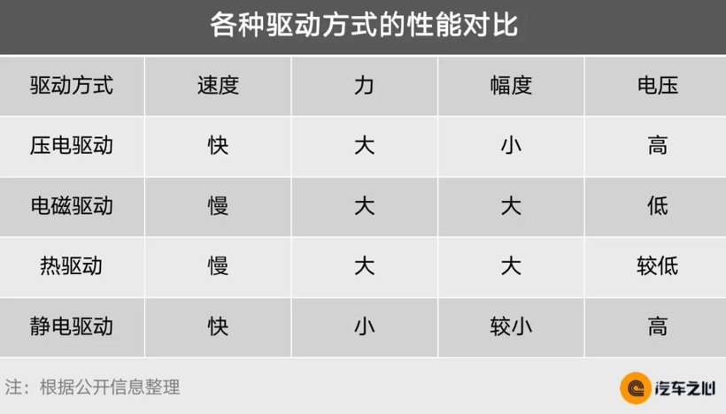

按照驱动方式的不同,MEMS扫描镜可以分为静电驱动、电磁驱动、压电驱动和电热驱动四种驱动方式。
电热驱动是利用电能转换为热能,再转换为机械能驱动,其优点是驱动力和驱动位移较大,但是响应速度较慢。
压电驱动是利用压电材料的压电效应实现驱动,具有驱动力大、响应速度快等优点,但是压电材料存在迟滞现象。
电磁驱动是利用电磁或者永磁体实现驱动,具有较大的驱动力力和驱动位移,缺点是可能会受到电磁干扰。
静电驱动是利用带电导体间的静电作用力实现驱动,具有功耗低、速度快、兼容性好等优点。是目前使用广泛的驱动方式。
静电驱动是比较成熟的方式,上述 Mirrorcle 还有某以色列厂家都是采用静电驱动。

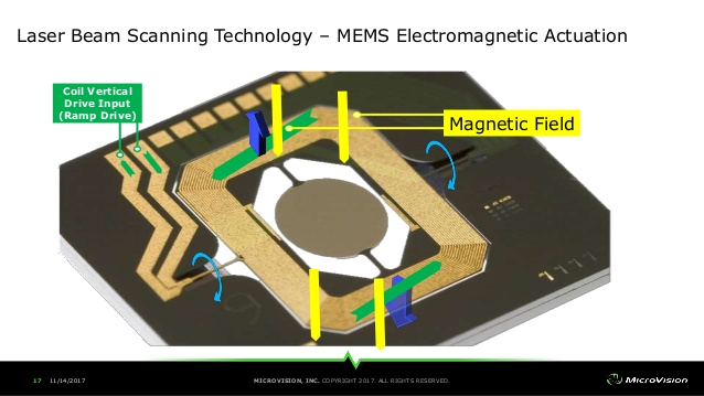

电磁式MEMS振镜
电磁驱动的力密度大,电磁驱动 MEMS 扫描镜也获得广泛的应用,其扫描角度大,可以实现线性扫描。
电磁驱动器件工艺涉及数十微米厚度的电磁线圈的制造,封装需要配置永磁铁,器件模块尺寸稍大些。
该器件属电流驱动型器件,驱动电流达数十毫安,驱动功耗较高。
器件既可工作于谐振状态,也可以工作于非谐振状态,当工作与谐振状态时,驱动功耗可以大幅度降低。
电磁式的缺点是工艺复杂,门槛高,成本略高,体积略大,响应速度略慢于静电,响应速度这点倒不成问题.
