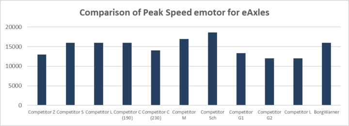

(1)高速电机:博格华纳的iDM系统中的电机是最高转速16000 rpm的永磁同步电机。可以支持更高速比从而提升轮端扭矩输出,减小电机尺寸。该电机也采用发卡式定子绕组技术以大幅提升电机的功率密度。
电动汽车,博格华纳,电驱动
凭借该项专利技术,博格华纳的高速电机在噪声、振动与声振粗糙度等方面表现卓越。某德国竞争对手2019年初刚刚收购电机绕线设备供应商,并开始汲取其绕线设备与关键技术。在该方面,博格华纳先人一步,掌握高效电机制造的核心技术。未来电机将往体积更小,功率密度更高的方向发展。
