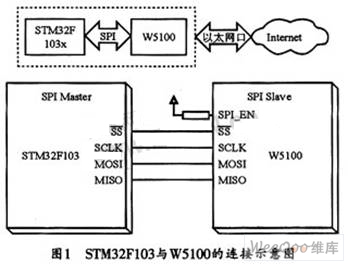

本设计采用独立于微控制器MCU的专用网络接口芯片来实现TCP/IP协议,微处理器选择STM32F103VB,网络芯片选择W5100。二者通过SH接口进行连接,其连接示意图如图1所示。

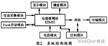

本系统的硬件可分为采集模块、处理模块、键盘和显示模块、传输模块、控制模块和供电模块等。其中采集模块负责采集信息;处理模块负责控制整个系统的工作,处理和存储采集到的信息,控制模块则可以进行相应的控制;键盘和显示模块负责显示相关信息以提示现场人员操作;网络传输模块负责信息与数据服务器进行信息交互;供电模块负责为整个系统供电。图2所示是系统的结构框图。通过这种结构可以自主开发出一套高性价比、低成本、低功耗、开发周期短、运行速度快、可靠性高、功能齐全、扩展性强的网络控制终端。

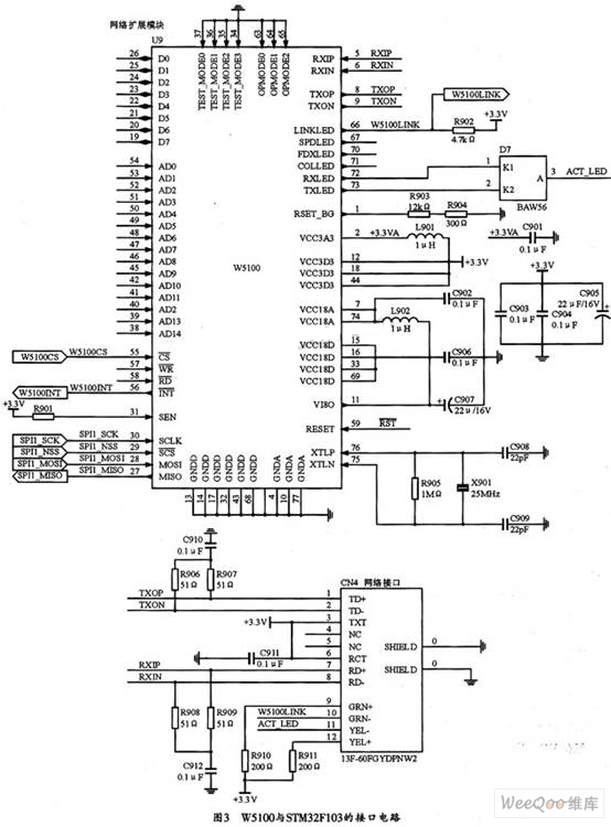

在设计中,STM32F103与W5100可通过SPI接口进行连接。STM32F103作为SPI主设备,W5100作为SPI从设备,并由STM32F103为W5100提供通信时钟,二者的接口连接图如图3所示。
但是,STM32F103在与W5100以SPI方式连接时,应注意以下几点:
(1)W5100的SEN引脚必须通过一个10 kΩ的电阻接到高电平,以选W5100的SPI接口方式;
(2)W5100的D0~D7、A0~A14及CS、WR、RD可以悬空,只使用SCLK、SCS、MOSI和MISO四根信号线;
(3)W5100的INT引脚是中断输出,MCU需要根据该信号来判断W5100的中断状态;
(4)LINKLED是W5100输出的以太网物理层信号,MCU需要根据该信号判断以太网的联接是否正常。该信号一般需要上拉输入到MCU;
(5)W5100的SPDLED、FDXLED、COLLED可以根据选择是否需要输入到MCU。

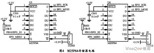

另外,系统中的存储器模块可以选用ST公司的64 MB的串行代码存储闪存M25P64。该器件的数据传输时钟频率为50 MHz,数据读取吞吐量为50 MB/s,其简单的SPI串行外设接口可简化系统的设计。本硬件平台使用两片M25P64级联,可存储128 MB的信息,图4所示是其存储电路,它完全可以满足平台信息采集存储的需求。为方便人员察看,系统中的LCD屏可选用LCM2401281(114.0 mm×64.0 mm)。

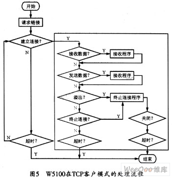

3.1 数据通信的建立
TCP是面向连接的通信方式,它首先必须建立连接.然后才能利用IP地址和端口号进行数据通信。TCP有两种建立连接的方式,一是通过服务器模式(被动打开)等待连接请求;二是通过客户模式(主动打开)发送连接请求给服务器。本例采用TCP客户模式。在建立TCP连接之前,一般都需要初始化端口,包括设置端口号、设置W5100为TCP模式和写入OPEN命令。端口初始化主要配置端口0的相关寄存器,包括:S0_PORT、S0_MR和S0_CR。
图5是W5100在TCP客户模式的处理流程。
