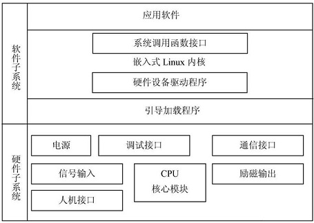

通过对电磁流量计的方案选择,并综合国内外电磁流量仪表产品的智能化、集成化、网络化的发展趋势,系统总体结构如图1 所示。系统主要由硬件子系统和软件子系统组成。
系统总体结构
图1 系统总体框架
电磁流量计的硬件子系统主要由电源模块、信号输入模块、CPU 核心模块、励磁输出模块、人机交互模块、通信接口模块和调试接口模块组成。各模块的功能描述如下:
电源模块:为整个硬件子系统提供稳定可靠的电源。
CPU 核心模块:由ARM 处理器、SDRAM,FLASH 以及辅助电路构成最小系统,同时也是运行嵌入式Linux 的基本硬件平台。
信号输入模块:将传感器输出的小电压或电流信号进行放大、滤波以及转换为数字量,以便进行软件处理。
励磁输出模块:通过D/ A 转换器输出低频三值矩形方波,并通过功率放大输出给传感器。
人机交互模块:由键盘接口和TFT 液晶显示接口组成,通过键盘和菜单界面进行系统参数设定,并由液晶屏实时显示瞬时流量、累积流量和流量曲线等。
通信接口模块:包括以太网接口、U SB 接口以及RS 232 接口,完成数据通讯和流量传输功能。
调试接口模块:由JT AG 调试接口和DBCOM 调试串口组成。
软件子系统由引导加载程序( Boot Loader) 、嵌入式Linux 操作系统和应用软件组成。嵌入式Linux 的启动需要引导加载程序来辅助完成,Linux、内核主要由进程管理、内存管理、文件系统管理、设备控制及网络协议等几个部分,为应用软件提供了运行环境。图中的硬件设备控制提供了硬件平台中相关的设备驱动程序,实现了操作系统与硬件之间的信息交互和控制,而系统函数调用为Linux 内核和应用软件之间的信息交互提供了接口。

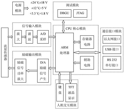

基于低频三值矩形波励磁的电磁流量计的硬件结构图如图2 所示。其中,CPU 核心模块是系统软件的运行基础,FLASH 存储器用于存储可执行程序的二进制映像文件,供系统启动时加载到SDRAM 内存空间运行; 由于硬件系统的复杂性,调试模块加强了硬件系统的调试功能; 流量传感器由一对励磁线圈和一对对称分布的检测电极构成。
系统硬件结构图
图2 系统硬件结构图
ARM9 处理器通过与其相连的D/ A 芯片产生低频三值矩形波,励磁线圈接受该低频三值矩形波经功率放大后的励磁信号而产生感应磁场,在电极上产生因流体切割磁力线而产生的感应电动势( 即测量信号) ,并将之送入信号输入模块进行处理,信号输入模块对流量传感器输入的信号进行放大、滤波及A/ D 采样后输入ARM9 处理器。系统由TFT 液晶显示屏提供人性化的菜单显示操作界面,结合键盘进行人机交互; 同时具有以太网、USB 和RS 232 通信接口可输出瞬时流量、累积流量和系统参数。

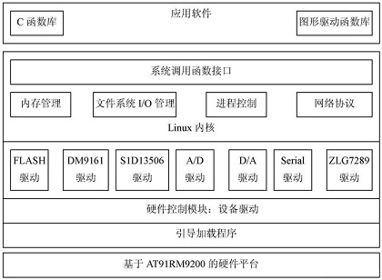

一个嵌入式Linux 系统从软件的角度来看,通常可以分为四个层次,如图3 所示。
系统软件总体结构
图3 系统软件总体结构
引导加载程序:包括固化在固件中的Boo t 代码( 可选) ,和Boo t Loader 两大部分。
Linux 内核:特定于嵌入式硬件平台的定制内核以及内核的启动参数。
文件系统:包括根文件系统和建立于FLASH 内存设备之上文件系统,通常采用ramdisk 作为根文件系统。
用户应用程序:特定于用户的应用程序。有时在用户应用程序和内核层之间可能还会包括一个嵌入式图形用户界面。
其中,引导加载程序是嵌入式系统软件开发的第一个环节,它是操作系统和硬件的枢纽,为操作系统内核的启动提供了必要的条件和参数; 引导加载程序的工作是初始化内存以及必要的硬件设备,调用内核加载器。从FLASH 中加载操作系统映像到SDRAM 中,并把控制权交给Linux ; 由Linux 对硬件系统做进一步的初始化并控制应用程序。

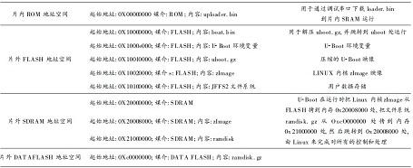

在该系统中,系统的存储设备空间分配结构如表1所示。
表1 系统存储空间分配结构
系统存储空间分配结构

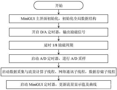

电磁流量计的应用软件整体构架需要考虑多任务和实时性两个方面问题。首先是A/ D 采样和励磁信号输出必须要保证实时性和同步性,这一点可通过AT91RM9200 的两个定时器来保证,其中一个定时器用于控制D/ A 输出三值矩形方波,另一个定时器用于控制A/ D 采样; 考虑到硬件电路的干扰,在应用中首先启动D/ A 定时器,然后延迟1/ 8 励磁周期再启动A/ D定时器。对于嵌入式Linux 下应用软件的多任务,可以采用多进程或多线程的方式来实现。应用软件的主程序流程图如图4 所示。
应用软件的主程序流程图
