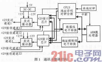

1 ARINC429通讯卡设计
通讯卡主要完成以下任务:完成两路ARINC429接收数据的串并转换;实现两路ARINC429发送数据的并串转换;支持中断方式、查询方式接收和发送数据。
根据通讯卡所要完成的功能设计系统整体结构如图1所示。

1.2 DEI1016/BD429外围电路设计
BD429芯片为ARINC429的发送驱动器,与DEI1016配套使用。发送驱动器的作用是将ARINC429协议芯片送出的TTL逻辑电平转换为符合ARINC429协议信号电平要求的信号进行发送。设计应用电路如图2所示。
一种智能化ARINC429通讯卡设计与实现
该应用电路中的两个68 pF的电容很重要,会影响到ARINC429信号上升和下降的斜率,容值过大会使斜率变小,反之容值过小会使斜率变大。
在设计中采用DEI1016输出的429信号作为其输入信号,输出数据速率通DEI1016确定,而不采用SYNC、CLOCK和DATA信号相与的方法调整,因此直接把SYNC和CLOCK信号拉高。1MCK由16M晶振经CPLD分频给出,在CPLD逻辑中分频系数可调,因而数据速率在12.5~100k之间可调。SEL信号直接连至微处理器的最低地址位A0,由地址的变化控制数据读取时的高低16位选择。MR信号控制由阻容复位电路实现。其余发送与接收控制信号如OE、LD等均与CPLD相连,由CPLD译码控制。

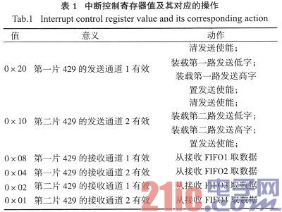

同件程序担任着通讯系统最基础最底层的工作,是硬件设备的灵魂,且由于硬件设备除了固件以外没有其它软件组成,所以固件也就决定着硬件设备的功能及性能。本系统中ARM固件中断源为一个六位的寄存器,高位到低位分别标志:第一路发送、第二路发送、第一片两路接收、第二片两路接收路接收。
在本系统中,ARM固件程序需循环装载控制字,然后检查中断控制寄存器(PORT_CPLD_INT_SOURCE)的值,根据该值做具体的发送和接收操作。中断控制寄存器的取值及其对应的操作在表1中给出。
根据以上的分析阐述,给出程序的伪代码如图3所示。
