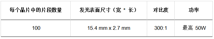

以三星在半导体技术行业长足的专业知识为基础,新型 PixCell LED 可在一个 LED 晶片中集成百余个超小片段的同时,显著缩小发光面积。
这些 LED 片段由硅壁隔开,以防发生光学串扰,从而提升对比度,为驾驶员提供更高的可见度。每个片段都可以通过对开关区域进行辨别,使前照灯的光束仅照亮需要光源的确切位置,因此其功能就像素一样可以精确地控制光的分布。
PixCell LED 的发光面积缩减至 ADB 系统所使用的传统分离式 LED 模块的 1/16,前照灯的尺寸因而缩小了 30-50%,使得汽车厂商可以更加自由地设计更时尚美观的前照灯。
PixCell LED 的光线分布和亮度可通过汽车照明软件进行设置,方便调节的属性使其轻松满足全球汽车车灯法规和要求。车灯厂商也可基于单一标准的前照灯设计,定制适合不同设计需求的光输出,从而可以缩短开发、生产、供应和上市时间。
