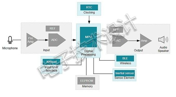

针对听戴式装置设计,类比电路透过麦克风转换声音,进行放大和调节后,再将其发送到微控制器(MCU),让MCU进一步调节并过滤讯号,最后驱动微型扬声器,将讯号传送至耳膜。基于微处理单元(MPU)的数位处理可以促进背景杂音和声学反馈消除,增强语音效果,并提供自动增益控制(AGC)。
o4YBAGB2VNiAbpuJAAHZ2NvONhk963.png?imageView2/2/w/550
图1:方块图中显示听戴式装置设计的基本建构模组。(来源:TexasInstruments)

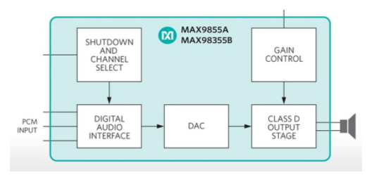

然而,实际上,D类放大器正逐渐成为听戴式设计的最佳选择。早在1958年即已被提出的D类放大器,其功耗比上述的放大器更少得多了。因此,D类放大器更具有能源效率,并因而延长了电池寿命。
o4YBAGB2VOaAUiqvAADAM-L4amg520.png?imageView2/2/w/550
图2:数位输入的D类放大器让系统设计几乎得以随插即用。(来源:MaximIntegrated)
更重要的是,D类放大器无需使用数位类比转换器(DAC)的需求,因而能够直接驱动扬声器。声音不必经过数位处理,因此,放大后的声音更清晰、更自然,也更悦耳。
