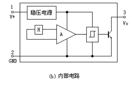

  霍尔集成电路最常用的就是开关型霍尔集成电路。
  测量开关型霍尔集成电路可按图2搭一个电路,电源可选4.5~24V,本电路选6V。把万用表拨在直流10V挡。因霍尔集成电路为集电极开路输出,所以测试时,应加一个1~2K的电阻。平时输出端3脚和地2脚为高电平(接近电源电压),当用一小磁铁(可用10mm*10mm*15mm的永久磁铁,也可把坏的铁氧体永磁扬砸下一小块)靠近霍尔集成电路有数字的一面时,如果电压表指针降到0.15V左右时,说明霍尔集成电路是好的。如果当小磁铁已接触到霍尔集成电路有字的一面时,电压表指示仍不下降,可把磁铁的磁极调一下再试(本电路所示霍尔集成电路是磁铁N极靠近时输出低电平),如果电压表指示下降到0.15V左右,说明霍尔集成电路是好的,否则说明霍尔集成电路是坏的。
