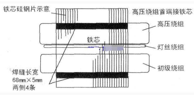

判断高压变压器的好坏,最可靠的方法是对高压变压器进行“单独通电”测试。将高压变压器从机内取下,初级串5A保险管接入交流220V电源,如果通电即烧5A保险管,表明高压变压器极可能存在绕组匝间短路故障,需做好新的配件准备;如果5A保险管平安无事,便可用万用表检测次级的灯丝绕组输出电压值、高压绕组输出电压值(需用指针表2500V交流挡测)是否符合产品规定值。正常情况下,灯丝电压实测值与产品规定值可能有+0.6V误差,高压电压可能有+25V的误差(均包括测试表的测量误差),但指针在表盘的指示相当稳定,从而可以看出带“磁漏”的高压变压器稳压特性很好。如果是普通变压器,初级电压波动,次级电压必然也要跟着波动。另外,还可对空载电流进行测试,并对高压变压器工作中的振动、发热情况等做一些必要的记录。例如,高压变压器通电时会产生较强的50Hz振动及“嗡嗡”声;空载通电10分钟后用手摸铁芯,会发现铁芯下部温升高(因靠初级绕组近),而上部温升低;初级串电流表时次级输出电压高,初级不串电流表时次级输出电压反而低,相差约25V。还有许多现象值得记录,这里不再一一列举。总之,用“单独通电”法进行检测,不但可以圆满完成高压变压器的检测任务,同时还可积累一些重要资料,对以后的维修非常有帮助。
为了节省时间,目前维修人员大都采用“电阻法”对高压变压器进行好坏判断。正常初级绕组电阻一般为1.3Ω~3Ω,高压绕组一般为90Ω~130Ω,灯丝绕组接近0Ω。
高压变压器常见故障,一是引线插头接触不良造成微波炉不加热或工作不稳定;二是受潮、油烟及污垢侵蚀,导致绝缘下降引起漏电,造成微波炉工作电流增大,出现烧保险管、冒烟和有异味等现象;三是绕组出现开路或局部匝间短路,及绕组与铁芯产生漏电或短路。其中,匝间短路和漏电也会造成微波炉工作电流增大、烧保险管等现象。
高压变压器出现绕组开路或匝间短路,要想动手维修就必须拆开铁芯进行重绕。但这种高压变压器铁芯与普通变压器铁芯不一样,厂家为提高其可靠性,在铁芯两侧共开了4条横槽并用焊条将里面全部的硅钢片统统焊死在一起(见图)。由于焊缝的硬度很高,要用钢锯、锉刀,甚至需要动用砂轮等将4条焊缝清除掉,才能将铁芯硅钢片拆开,同时要对硅钢片造成的毛边进行磨光和修平。因高压变压器铁芯很厚,硅钢片层数很多(近150层),仅在铁芯拆卸及硅钢片出路方面就需要花费很长时间。另外,在绕组重绕的过程中及在铁芯重新装配的过程中,还需考虑对高压变压器的耐热等级和抗电强度方面,做好技术和物资上的保证,因此要想自己动手维修要求具有较高的维修技能,还需要在专用工具及电工材料方面有一定基础。
最简单的办法就是将高压变压器更新,但要首选同型高压变压器。如果用其他机型进行代换,那就要慎重考虑功率匹配及电压输出值的问题。
