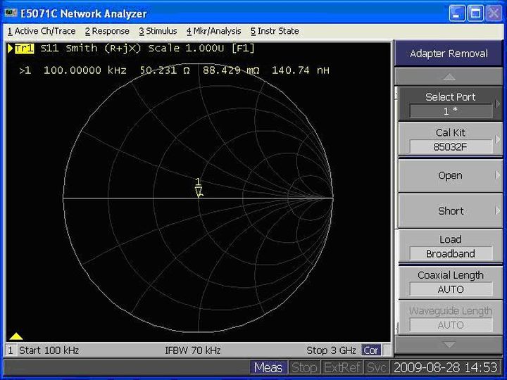

第 3 步. 执行适配器插入。
  1. 打开 Adapter Removal 菜单。
    Cal > Calibrate > Adapter Removal
  2. 在 Select Port 中选择您想要插入最小损耗垫的端口。
  3. 从 Cal Kit 中选择需要使用的 75 Ω 校准套件(已在第 2 步中进行了修改),以表征最小损耗垫。在插入适配器的平面上使用校准套件。
  4. 将最小损耗垫与所选的测试端口进行连接。
  5. 连接 75 Ω 校准套件的开路、短路和负载并分别点击/按下 Open、Short 和 Load(图 2)。使用 ENA 测量校准套件标准件,计算适配器特征并插入适配器。
  6. 点击 Done,完成测试过程。
图 2. 使用 75 Ω 校准套件插入适配器。
注:不要改变 ENA 的系统特征阻抗,应为 50 Ω。

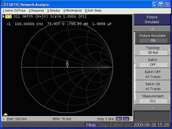

第 4 步. 转换连接最小损耗垫的端口的参考阻抗。
  1. 打开 Fixture Simulator 菜单。
    Analysis > Fixture Simulator
图 3. 50-75 Ω 阻抗匹配器件的测量设置。
  1. 点击 Port Z Conversion 并指定所选端口的参考阻抗。如果最小损耗垫连接至端口 1,您需要将 Port 1 Z0 Real 从 50 Ω 变为 75 Ω。
  2. 点击 Port Z Conversion,将端口阻抗转换功能置为 ON 状态。
  3. 点击 Return。
  4. 点击 Fixture Simulator,置为 ON 状态。
图 4. 通过 11852B 最小损耗垫连接75 Ω 负载标准件时,反射系数(S11)的跳变。第一幅图是在第 3 步之前。第二幅图是在第 3 步之后。第三幅图是在第 4 步之后。
注:因为标准格式文件应以一个参考阻抗为基础,因此当以标准格式文件保存数据时,您必须停止使用端口 Z 转换,,并将端口参考阻抗从 75 Ω 转换回 50 Ω。
