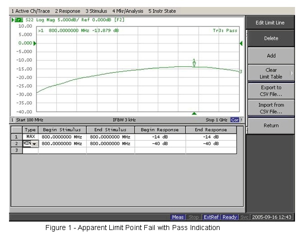

在 Keysight VNA 上运行极限点测试时,该点的标记值超出了极限线。但极限线合格/不合格项显示的是“合格”状态。为什么?
下面的图1显示了典型情况。限制设定为一个在 800 MHz 处、最大限制值为 -14 dB的点。
如图所示,点限制显示“Tr3:通过”(即通过状态)。但是查看 800 MHz 时的屏幕显示和标记 1 指示显示:
>1 800.0000000 MHz -13.879 dB
800MHz时的标记值显示为 -13.879 dB,远远超过限制点最大通过/失败标准。
导致这个明显问题的原因是:第一,标记模式设置。是德矢量网络分析仪支持“连续”和“离散”两种标记模式。在“连续”模式下,标记的位置可以是迹线上的任意点。如果设定的标记位置不在实际采样的数据点上,则显示的值线性插入到两个相邻数据采样之间。
对于该测试,分析仪的配置为:
起始频率= 300 KHz;
终止频率 = 1 GHz;
点数 = 21;
扫描类型:线性;
基于以上设置,离散(实际采样)测量点是:
300000, 50285000, 100270000, 150255000, 200240000, 250225000, 300210000, 350195000, 400180000, 450165000, 500150000, 550135000, 600120000, 650105000, 700090000, 750075000, 800060000, 850045000, 900030000, 950015000, 1000000000
极限测试采用单点测试配置时,相关测试频率必须与测试点一致。如果限制点与实际测量点不一致,则无法正确进行极限测试。

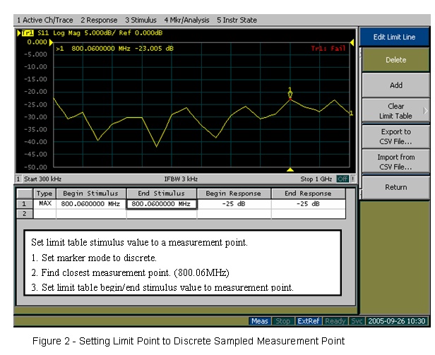

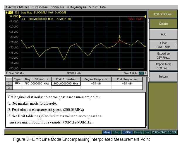

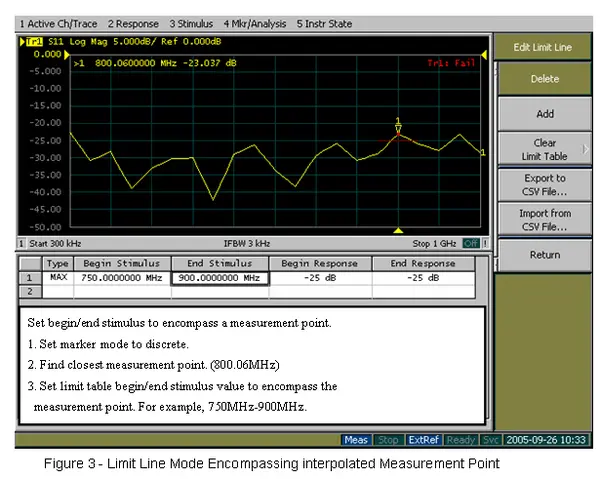

以下是限制点测试使用的正确配置设置。把标记模式设为离散,以确定极限测试的最近实际测量点(800.06 MHz);并把限制点激励频率设置为该离散值。参见图 2,注意限制激励设置和‘Tr1:不合格’指示。或者,把限制点模式改成限制线,并把限制线起始/终止频率设置为包含所需测量点。见图 3,注意限制激励设置和‘Tr1:失败’指示。
