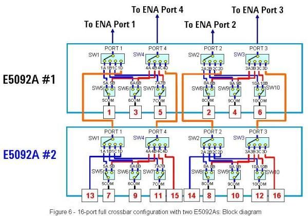

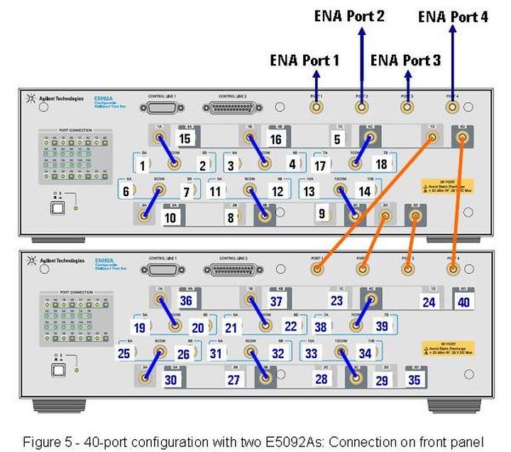

可以,当 ENA E5071C 矢量网络分析仪 的固化软件为版本 9.10 或更高版本时,用户可以使用一台 ENA 网络分析仪控制多达两台 E5092A 可配置的多端口测试仪。如下图所示,通过组合两台 E5092A,一台 ENA 能够进行 40 端口测量或 16 端口全交叉测量,按照以下步骤操作,就可控制多台测试仪。

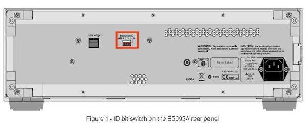

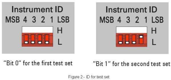

第 1 步:为 E5092A 设置 ID
为了控制多台 E5092A,必须为与 ENA 相连的每台测试仪指定一个不同的 ID。ID 号可使用 E5092A 后面板的 ID 位开关来设置。在此,将第一台测试仪( ID 1)设为“0”,将第二台测试仪(ID 2)设为“1”。

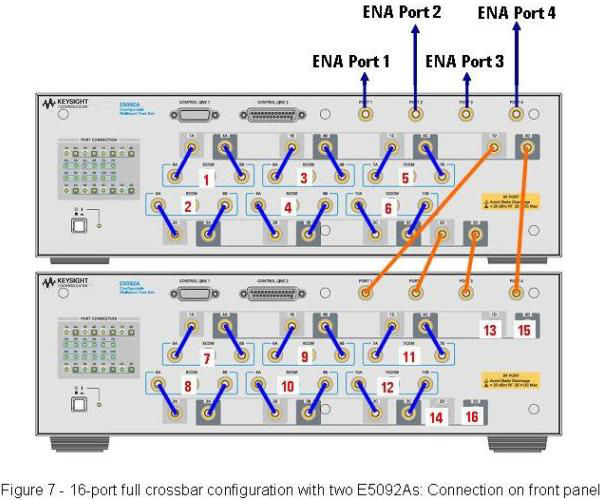

第 2 步:连接 USB 电缆
通过 USB 电缆连接 ENA 和每台测试仪。

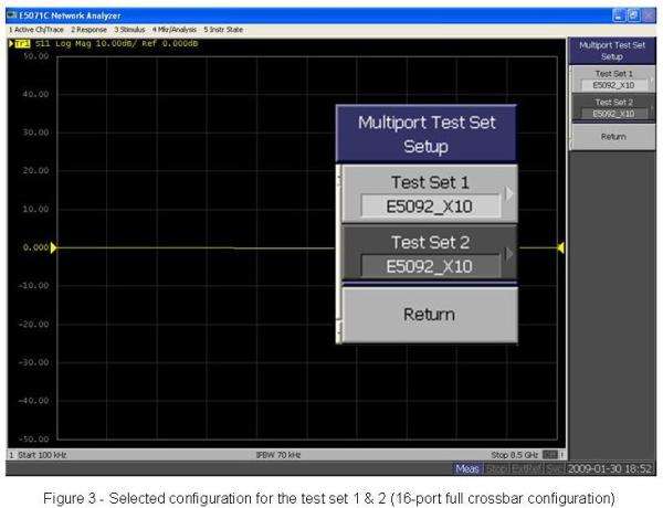

第 3 步:通过 ENA 固化软件选择测试仪 ID 号
在 ENA 功能键菜单的 [System] > [Multiport Test Set Setup] 路径下,选择第一台测试仪(ID 1)作为 Test Set 1,选择第二台测试仪(ID 2)作为 Test Set 2。在此菜单中,可以选择多端口测试仪和进行测量时的切换配置。为了启用测试仪控制,请按每台测试仪的[Control]功能键,以启用该功能。
