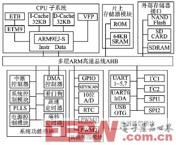

LPC3180 是Philips公司新推出的一款ARM9微控制器。它采用90nm工艺技术,片内集成ARM9EJS处理器内核,具有高计算性能、低功耗的特性,这使得在很多对功耗敏感的嵌入式应用场合中仍能使用高性能的ARM9微控制器。LPC3180内核正常工作电压为1.2V,在低功耗模式下可降至0.9 V;同时,LPC3180作为一款新型的32位微控制器,其新特性还包括:
◆ 片内集成向量浮点(VFP)协处理器。LPC3180的浮点运算单元有3条独立的流水线,支持并行单精度或双精度浮点加/减、乘/除以及乘累积运算,完全兼容IEEE754标准,适用于高速浮点运算场合。
◆ 片内集成USB OTG控制模块,同时支持与便携USB主设备或USB外设相连,可用于与PDA、读卡器和打印机等设备直接相连,而无需PC机介入。
◆ LPC3180采用多层的AHB总线系统,为各个主模块提供独立的总线,包括CPU的指令总线和数据总线、2套DMA控制器数据总线以及1套USB控制器数据总线。
LPC3180的内部架构如图1所示。
基于ARM9内核的软硬件平台设计
图1 LPC3180内部架构
LPC3180的其他特性包括: 内部集成MLC/SLCNAND控制器、SDR/DDR SDRAM控制器、SD卡接口,UART、SPI、I2C外围通信模块,以及高速/毫秒定时器、RTC、看门狗定时器、10位ADC等其他功能模块。

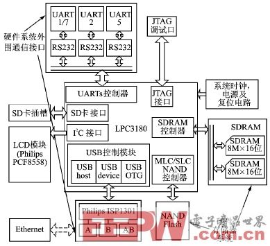

2 硬件平台设计
以LPC3180为核心的硬件平台设计框架如图2所示。
基于ARM9内核的软硬件平台设计
图2 LPC3180硬件平台设计框图
(1) 存储器系统
NAND Flash存储器。通过LPC3180内部集成的MLC/SLC NAND控制器直接外接多级或单级NAND Flash器件。本系统选用ST NAND256R3A,其32 MB存储空间可满足存放系统引导程序、嵌入式操作系统内核和文件系统的大小要求。
SDRAM存储器。系统选用2片16位MICRON SDRAM,并联构建32位SDRAM存储器系统。32 MB SDRAM空间,可满足嵌入式操作系统以及上层应用程序的运行要求。
SD卡插槽。系统通过LPC3180内部集成的SD卡接口,提供SD卡插槽,可用于SD存储卡外扩,作为外部存储空间。
(2) 外围通信接口
UART接口。LPC3180内部集成了标准UART模块和高速UART模块,符合550工业标准。系统外扩了UART1/7、UART2和UART5,用于实现基本的串行通信功能;同时,UART5可用于系统启动时的外部程序下载。
USB接口。LPC3180内部集成了USB host、USB device以及USB OTG控制器,通过外部USB收发模块PhilipsISP1301外扩USB host接口A、USB device接口B以及USB OTG接口AB。
(3) 其他外围模块
系统通过I2C接口外扩了一个简易的字符型LCD显示模块,用于应用程序运行结果显示;同时,为了简化硬件系统设计,系统的以太网模块通过USB host接口A以软件方式实现外扩。

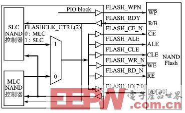

3.1 NAND Flash存储器模块
LPC3180 内部集成了MLC/SLC NAND控制器,通过外部引脚可直接外接多级或单级NAND Flash器件,如图3所示。需要注意的是MLC和 SLC NAND控制器通过引脚复用,使用相同的接口与NAND Flash相连,且同一时刻只允许开启其中一个控制器,因此在系统上电后必须通过配置 FLASH_CTRL寄存器选择要使用的NAND控制器。在闲置状态时,也可通过写寄存器关闭NAND控制器,以降低功耗。NAND Flash存储器模块是整个系统主要的静态数据存储空间,用于存储系统启动过程中的加载程序,因此在LPC3180系统设计中是必不可少的。

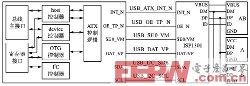

3.2 USB接口模块
LPC3180 内部集成USB控制模块,但不包括USB物理层,系统通过外接USB收发模块ISP1301实现USB的物理层接口。图4是USB接口连接图。 LPC3180内部通过AHB从设备总线配置USB控制器,可工作在全速(12 Mb/s)和低速(1.5 Mb/s)两种模式下。

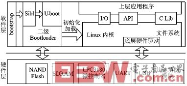

4 软件系统设计
软件系统组成包括系统引导程序Bootloader,嵌入式操作系统以及上层应用程序。其中Bootloader是运行于操作系统之前的引导程序,主要任务是完成系统启动之前必要的硬件初始化和操作系统加载;操作系统是整个嵌入式平台的核心程序,主要功能是高效地管理和分配底层硬件资源,并为上层应用程序提供与硬件细节无关的系统调用接口。
软件系统设计必须与硬件平台紧密结合。LPC3180采用NAND Flash作为整个系统的程序存储区域,在系统启动时通过片上ROM的bootstrap程序,从NAND Flash加载并执行外部引导程序来实现整个系统的启动步骤。因此,整个软件系统采取了图5所示的设计结构。
基于ARM9内核的软硬件平台设计
图5 软件系统结构框图
(1) 系统引导程序Bootloader
由于启动过程首先从片内的bootstrap程序开始,因此系统采取二级Bootloader设计,包括第一级Sibl和第二级Uboot。
其中Sibl是bootstrap加载并执行的第一个引导程序,在程序大小上受到bootstrap加载的限制,因此设计上尽量做到了小型化和功能专一。它除了完成最基本的硬件初始化以外,主要功能是实现其他程序(包括Uboot)从NAND Flash的加载,完成下一级Bootloader运行之前的内存地址空间分布。
第二级Bootloader采用功能强大的sourceforge开源软件Uboot。Uboot的主要功能是完成嵌入式操作系统启动前的底层硬件初始化,并为Linux内核提供启动参数,最终引导操作系统Linux内核启动。另外,为了实现程序镜像文件编程写入NAND Flash,Uboot嵌入了一个NAND子系统,通过 Uboot的用户命令行实现对NAND Flash的读/写操作,可将程序镜像写入NAND Flash指定的地址空间。
(2) 嵌入式操作系统
LPC3180内部集成了ARM926EJS处理器内核,带存储器管理单元MMU,支持多数主流嵌入式操作系统。系统通过编写板级支持代码,移植了 Linux2.6.10作为平台操作系统,利用稳定的Linux2.6内核实现任务调度、进程管理、内存管理等功能,同时,针对Linux的可配置性,对内核进行裁剪和硬件驱动代码添加,系统实现了一个小型但功能强大的内核程序,适应了嵌入式系统存储资源相对紧缺的状况。
