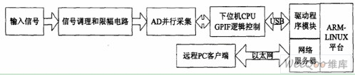

1. 远程数据采集系统的总体设计
本文以太网的数据采集系统的设计目标是系统能够采集 0~2.5V 的电压信号量,然后通 过USB 接口将处理了的采样信号传输到嵌入式平台,并且可以通过以太网传输到用户。 一个良好的高速数据采集系统受很多方面的制约,例如采样的频率、AD 的精度、传输 的速度和平台通用性等等,本系统主要依靠采用高性能AD 和改变采集卡CPU 对采样的控 制方式和采样信号的处理方式来解决。设计中使用了CYPRESS 公司的EZ-USB FX2 系列芯 片CY7C68013。这款芯片有GPIF(General ProgrammableInterface)模式,可以提供高速的数 字逻辑信号给外围设备(这里给AD),该模式不受CPU 控制,是独立于CPU 存在的。这就 克服了CPU 对于高速采样的瓶颈约束,提高了对采样频率的控制能力。对于高性能AD, 文中采用了Analog devices 公司的AD7492,该芯片采样可以达到1MSPS,是12 位并行的 持续逼近型高速模数转换芯片,系统总体框图如图1。
图1 总体框图

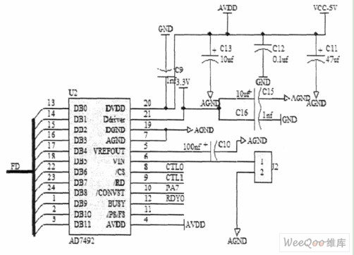

2.1AD 转换部分硬件设计
该设计中使用了 AD7492 作为主采样器件,AD7492 很容易与微处理器或DSP 接口。输 入信号从CONVST 的下降沿开始被采样,转换也从此点启动。AD 的输入为0-2.5V 单极性 电压。REFOUT 引脚接有最小100nF 的电容,REFOUT 引脚接有最小100nF 的电容,以稳 定内部参考电压值。CPU 负责控制AD 的启动、停止和读取采集数据等工作。设计中使用 了GPIF 模式,由AD 的连接图可以看出,68013 的CTL 引脚、RDY 引脚和AD 直接连接, 对AD 的时序进行控制。CONVST 脚接到PA7 ( 68013 的IOA^7 )用于控制采样的启停,从 而可以控制采样频率,CTL, RDY 引脚的行为由GPIF 控制,其电路图如图3 所示。
图 3 ADC 外围接线图

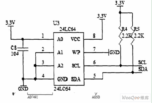

2.2CPU 与EEPROM 的接口电路
CY7C68013 芯片本身不带ROM,所以扩展一片64Kbit 的I2C 串行E2PROM 存储程序 代码。该芯片为低功耗应用而开发,可以充分利用FX2 的I2C 接口而不用占用其它IO 接口。 E2PROM 的连接决定了采集卡作为USB 设备上电枚举的过程。如果上电没有检测到 E2PROM 的存在,则会采用默认PID, VID。枚举;上电如果检测到连接有E2PROM 时,loader: 读E2PROM 的第一个字节来决定如何枚举,电路图如图4 所示。
图 4 EEPROM 外围接线图

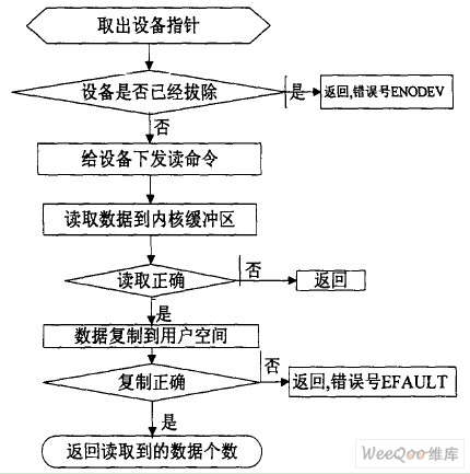

下面以读设备数据 sample read 为例介绍驱动对硬件的操作过程,流程如图6 所示。
图 6 sample read 函数流程
内核空间和用户空间有所不同,驱动程序属于内核空间,普通的应用程序属于用户空间, 两个空间的数据不能直接互访,必须要借助copy_fromes users()、copy_to_user()两个函数在 两个空间中传递数据。

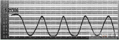

PC 机客户端使用Delphi 开发。主要完成以下功能:作为Client 和服务器连接、请求并接 收Serve:发来的采集到的数据并在本地客户端上以波形形式显示出来。本设计中使用了两个 定时器完成这些功能,定时器1 负责向Serve:发送“请求数据”的请求,并将返回的数据放 入缓存。定时器2 负责将定时器1 接收来的数据以波形的形式显示出来,其中,用到了ActiveX 控件VtChart,客户端收到采集正弦波形如图7 所示。
图7 网络采上来的正弦波
