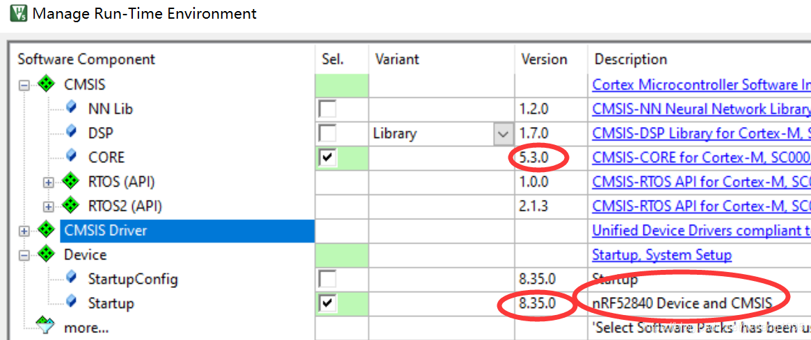

版本号: KEIL5编程环境,CMSIS为5.3.0, NRF52840的CMSIS为8.35.0

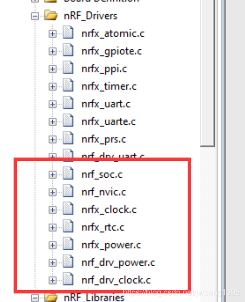

添加驱动文件
大概在
......SDKcomponentsdrivers_nrfnrf_soc_nosdnrf_soc.c
............modulesnrfxdriverssrcnrfx_power.c
......SDKintegrationnrfxlegacynrf_drv_clock.c

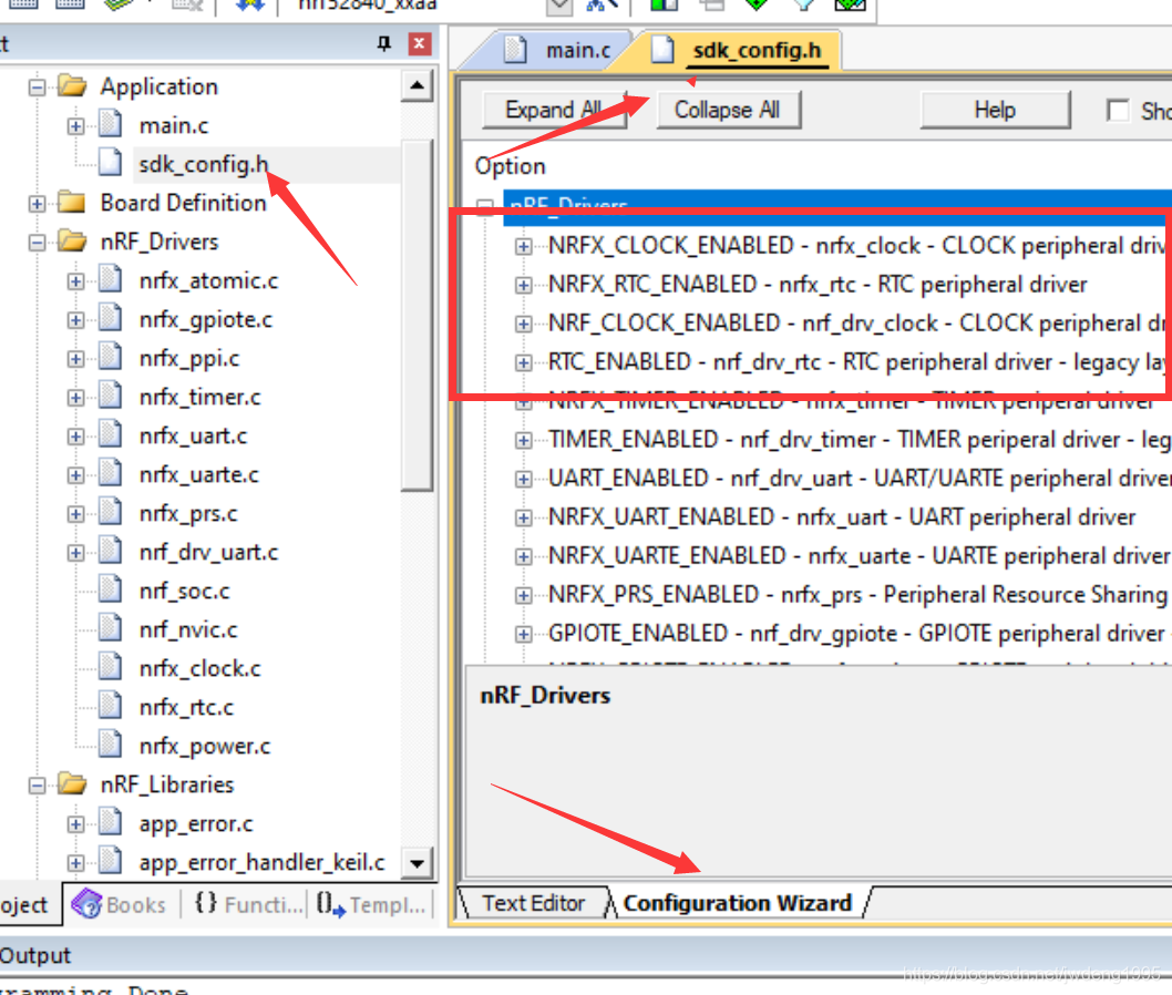

添加SDK_CONFIG
