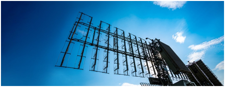

X-波段(8 GHz 到 12 GHz)雷达是适用于商业导航的一个关键设备。除航空外,X-波段还广泛部署于包括海上船舶交通管制、气象监测、机场附近的鸟类活动监测以及防冰冻遥感等领域。
随着X-波段有源电子扫描阵列(AESA)系统领域愈来愈受到研发的青睐,该系统主要运用于大型机载平台上,同时在陆地和海事细分市场也有采用。AESA 系统使用有源阵列,每个阵列拥有数百甚至数千根天线。每一根天线均有其各自的相位和增益控制。天线元件的间距通常为半波长,以减少近场中的暴露。AESA 雷达同时也常常需要在宽范围的高频率内扩散信号。这样的频率捷变可以让雷达快速地搜索扇形区中的目标,同时保持隐蔽,并带来更出色的抗干扰能力。这些要求为工程师们带来了一定挑战:每个天线元件必须足够小型和轻量,同时要让整体系统尺寸和重量在空中和海上使用时可控。

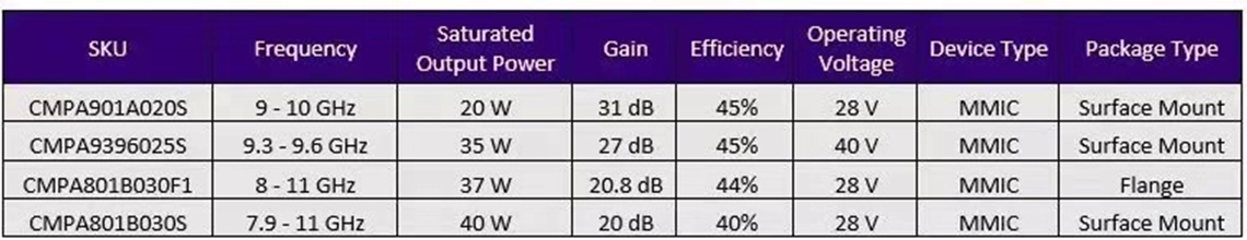

Wolfspeed的CMPA901A020S 器件采用 6 × 6 mm QFN 封装,是一款 20W 的GaN-on-SiC高功率放大器,能够在 9 GHz 至 10 GHz 频率范围内工作,适用于海洋气象雷达这样的脉冲雷达应用。该放大器拥有三级增益,能够提供大于 30 dB 的大信号增益和大于 50% 的效率,能够满足更低的系统直流功率要求,并为简化系统热管理解决方案提供支持。
另一款GaN MMIC 是CMPA9396025S ,其能够集成诸多技术,带来尺寸、重量、功率和成本(SWaP-C)改进的最大化。该三级器件针对 9.3-GHz 至 9.6-GHz 工作而设计,采用 6 × 6 mm QFN 封装,在 100-µs 脉冲宽度、占空比为 10% 条件下的功率为 25 W。
MMIC 放大器中的CMPA801B030 系列在 7.9-GHz 到 11-GHz 频率范围内工作,能够支持在 X-波段中实现更宽的带宽和更高的功率。其输出典型值高达 40 W,大信号增益大于 20 dB,功率附加效率达 40%。该产品系列采用 7 × 7 mm 的塑料二次注塑成型 QFN,同样提供裸芯片和 10 引脚金属 / 陶瓷安装凸缘 flanged 封装,从而带来更出众的电气性能和热学性能。
 image.png?imageView2/2/w/550
▲ CMPA801B030提供裸芯片和高度紧凑型封装,带来SWaP-C改进的最大化
(备注:以上所列所有器件 ECCN均为3A001.b.2)
