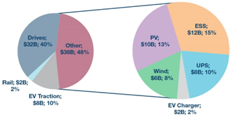

图1.2021年功率转换器市场预测。
功率转换器市场的年均复合增长率超过6.5%,到2021年,市场规模有望达800亿美元。目前,基于硅IGBT的传统逆变器和转换器占据市场主体(占比超过70%),这主要归功于工厂生产线中的电机驱动应用和第一代风力和太阳能逆变器。

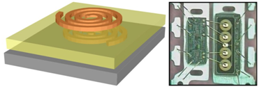

ADI iCoupler®隔离式栅极驱动器克服了基于光耦合器和高压栅极驱动器的局限性。光耦合器速度慢,耗电量大,难以与其他功能集成,并且随着时间的推移,其性能会下降。相比之下,可代替光耦合器方案的iCoupler数字隔离器则融合了高带宽片内变压器和精细CMOS电路,为设计人员改善了可靠性、尺寸、功耗、速度、时序精度和易用性。iCoupler技术问世于十年前,用于解决光耦合器的局限性问题。ADI公司的数字隔离器利用低应力厚膜聚酰亚胺绝缘层实现数千伏的隔离,可以将其与标准硅IC集成,形成单通道、多通道和双向配置的单片系统:20 μm至30 μm聚酰亚胺绝缘层,耐受力大于5 kV rms。
 image.png?imageView2/2/w/550
图2. 聚酰亚胺绝缘层上的iCoupler变压器线圈。

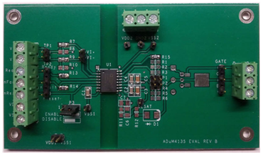

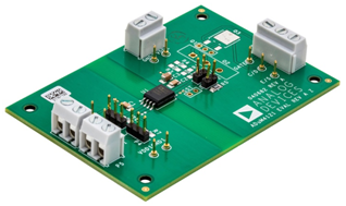

ADI栅极驱动器产品组合中最具代表性的IC是ADuM4135(面向SiC MOSFET的高端隔离式栅极驱动器)和ADuM4121(面向高密度SiC和GaN设计的快速、紧凑型解决方案)。采用ADI历经检验的iCoupler技术,ADuM4135隔离式栅极驱动器可为高压、高开关速率应用带来多种关键优势。ADuM4135是驱动SiC/GaN MOS的最佳选择,因为它具有优秀的传播延迟(低于50 ns),通道匹配时间低于5 ns,共模瞬变抗扰度(CMTI)超过100 kV/μs,采用单一封装,支持最高1500 VDC的全寿命工作电压。
图3.ADuM4135评估板。

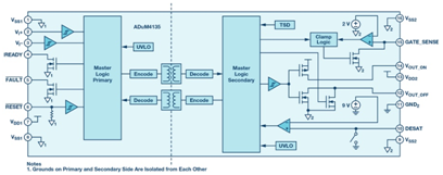

图4.ADuM4135框图。
ADuM4135采用16引脚宽体SOIC封装,包含米勒箝位,以便栅极电压低于2 V时实现稳健的SiC/GaN MOS或IGBT单轨电源关断。输出侧可以由单电源或双电源供电。去饱和检测电路集成在ADuM4135上,提供高压短路开关工作保护。去饱和保护包含降低噪声干扰的功能,比如在开关动作之后提供300 ns的屏蔽时间,用来屏蔽初始导通时产生的电压尖峰。内部500 µA电流源有助于降低整体器件数量,如需提高抗噪水平,内部消隐开关也支持使用外部电流源。考虑到IGBT通用阈值水平,副边UVLO设置为11 V。ADI公司
iCoupler芯片级变压器还提供芯片高压侧与低压侧之间的控制信息隔离通信。芯片状态信息可从专用输出读取。当器件副边出现故障时,可以在原边对复位操作进行控制。

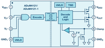

对于更加紧凑和更简单的拓扑结构(例如,基于GaN的半桥),新型ADuM4121隔离式栅极驱动器是最佳解决方案。该解决方案同样基于ADI iCoupler数字隔离技术,其传播延迟仅为38 ns,为同类最低水平,可支持最高开关频率。ADuM4121提供5 kV rms隔离,采用窄体8引脚SOIC封装。
图5.ADuM4121框图。

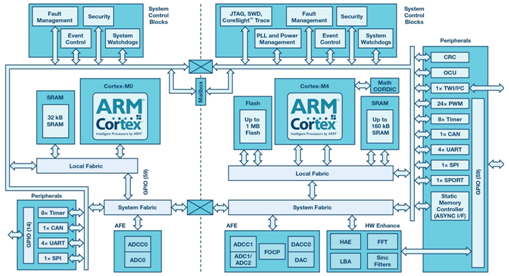

系统控制单元(一般是MCU、DSP或FPGA的组合)必须能并行运行多个高速控制环路,还要能管理安全特性。它们必须提供冗余性以及大量独立的PWM信号、ADC和I/O。ADI的ADSP-CM419F使设计师可以用一个混合信号双核处理器同时管理高功率、高密度、混合开关、多层功率转换系统。
图7.ADSP-CM419F框图。

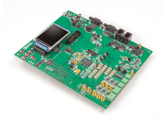

ADSP-CM419F处理器基于ARM® Cortex®-M4处理器内核,浮点单元工作频率高达240 MHz,集成的ARM® Cortex-M0处理器内核工作频率高达100 MHz。这使得单个芯片可以集成双核安全冗余性。ARM Cortex-M4主处理器集成搭载ECC的160 kB SRAM存储器、搭载ECC的1 MB闪存、加速器以及专门针对功率转换器控制而优化的外设(如24个独立PWM),以及由两个16位SAR类ADC、一个14位Cortex-M0 ADC和一个12位DAC构成的模拟模块。ADSP-CM419F采用单电源供电,利用内部稳压器和一个外部调整管自行生成内部电压源。它采用210引脚BGA封装。
图8.ADSP-CM419F评估板。

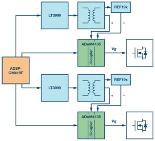

ADI与WATT&WELL合作开发一系列基于SiC MOSFET的高端功率转换器。合作的第一个项目是为ADI隔离式栅极驱动器设计高压、高电流评估板。高功率规格(如1200 V、100 A、250 kHz以上的开关频率,可靠、鲁棒的设计)使客户可以全面评估用于驱动SiC和GaN MOSFET的ADI系列IC。
图9.隔离式栅极驱动器电路板简化功能框图。
在图9中,我们可以看到功率开关驱动器中的主要元件,从产生正栅极电压电平的LT3999DC-DC变压器驱动器,到产生负栅极电压电平的REF19x(或LT1121x)高效线性稳压器,再到ADuM4135隔离式栅极驱动器。主控制器用ADSP-CM419F处理器表示,可以嵌入电路板,也可连接高频线缆并为隔离式栅极驱动器生成PWM信号。
提供高性能驱动电路面临的挑战不仅是要采用市场上最优秀的隔离式栅极驱动器。ADI解决方案的独特之处在于它能提供现成的完整系统级设计,这与ADI与凌力尔特(现为ADI的一部分)器件的整合是分不开的。专用电源与稳定的过冲/欠冲自由基准电压源的组合是工作频率超过250 kHz的应用的必然选择。开始时,会将PCB布局方案以及原理图和用户手册提供给战略客户,然后于年底发布在ADI网站上。
