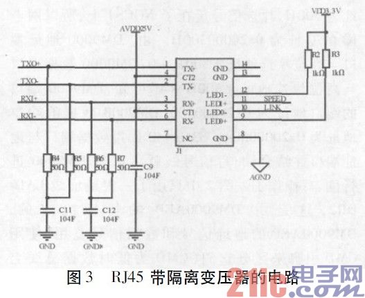

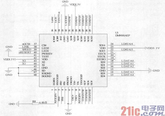

DM9000AEP 是一款高集成度且成本较低的单片快速以太网媒体介质访问层MAC 控制器,上有通用处理器接口,10M/100M 物理层和16KbyteSRAM,低功耗、高性能IO 管脚兼容3. 3 /5. 0V 电压。DM9000AEP 合成了以太网MAC、物理层PHY 和MMU,内置AUTOMDI2X 功能10 /100MPHY,芯片可以根据处理器提供8 /16 /32bit 3 种连接方式实现以太网MAC 层和PHY 层) 的功能。
在如图2 所示的电路中, IOR#管脚接处理器的LnOE 读信号端, IOW#接处理器的LnWE 写信号端,CS#片选信号端接处理器的nGCS4 片选信号,SD0 ~ SD15 分别接处理器的数据总线,中断信号INT 接处理器的EINT18 管脚,RX +、RX -、TX + 和TX – 分别是两对差分收发信号线接带有隔离变压器的HR911105A 的RJ45 座连接,如图3 所示。访问网卡以总线形式实现,网卡的IO 基址为300H,片选信号接在了NGCS4 上,所以网卡IO 的基址为0x20000300H.由“DM9000 地址端口= 高位片选地址+ 300H + 0; DM9000 数据端口= 高位片选地址+ 300H + 4”可知,DM9000 端口的端口地址为0×20000300,DM9000 数据的端口地址为0×20000304.S3C2440 通过数据端口与地址端口并结合读/写信号线就可以对DM9000 进行读、写操作了。图2 中只用了一根地址线LADDR2,这是由DM9000AEP 的特性决定的,DM9000AEP 的地址信号和数据信号复用,使用CMD 引脚来区分它们( CMD 为低时数据总线上传输的是地址信号,CMD 为高电平时传输的是数据信号) .访问DM9000AEP 内部寄存器时,需要将CMD 置为低电平,发出地址信号; 然后将CMD置为高电平,读/写数据。另外,总数位宽16 位,两对差分接收与发送信号线,特别要注意的是:
在PCB 布线时这两对线必须走差分线,否则接收和发送数据将不稳定,模拟地与数字地也要处理好。

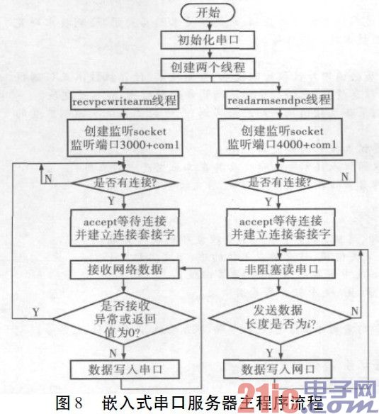

系统上电后,嵌入式服务器进入Linux 系统并自动运行装载在其内的server 程序。作为服务器, server 程序在开始运行时就为每一个打开的串口创建recvpcwritearm 和readarmsendpc 线程,并在网络连接正常以及客户端没有执行关闭串口的操作时,每一个已打开串口对应的两个线程将不会结束,这样在系统满负荷运行时,系统将同时开启4 个线程。嵌入式串口服务器主程序流程如图8 所示,主函数实现套接字的初始化工作,建立两路监听套接字,分别初始化线程recvpcwritearmsocket[3000 + com]套接字和readarmsendpc socket[4000 + com]套接字com 为串行端口号。一旦接收到客户端的连接请求,判断客户端请求的方式后,启用相应的进程函数进行数据处理。

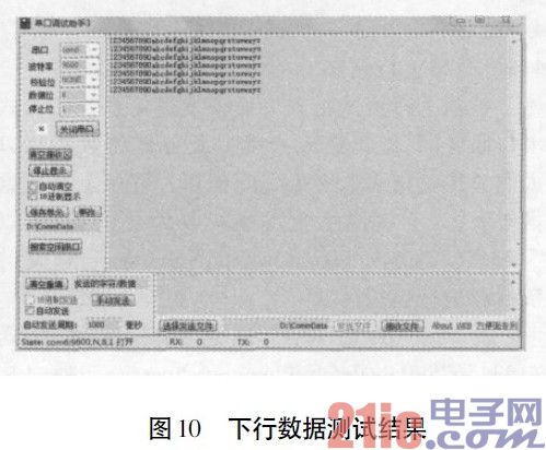

数据下行测试指通过工控机上的以太网口发送数据给串口服务器,串口服务器接收以太网数据帧并进行格式转换,同时判断发往指定的串口设备。在实际使用过程中,上位机发送到串行终端设备的数据量较小,这些数据一般都是由操作人员输入的数据,因此可以用单个数据流“1234567890abcDefghijklmnopqrstuvwxyz”进行测试。
测试方法是利用运行在PC 机上的客户端程序每秒钟发送连续数据流,观察另一台PC 机上串口调试助手是否正常接收到数据。试验测试结果如图10 所示,当客户端程序发送数据时,在终端串口设备上得到同样的数据流。
