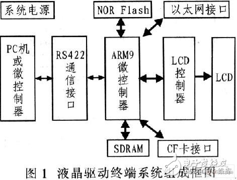

系统主要有ARM9微控制器、存储单元、LCD控制器、CF卡接口与RS422通信接口组成,系统组成框图如图1所示。工作流程:系统上电后,ARM9微控制器从NOR Flash中读取、解压Linux内核与Ramdisk根文件系统到SDRAM中,律压完成后,启动Linux内核并挂载根文件系统;当软件环境初始化完成后启动应用程序,开始接收串口命令,应用程序接收到有效的串口命令后,图形界面数据通过Fmmebuffer接口传送给LCD控制器。

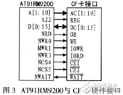

在图形界面的设计中需要运用到位图、字库等数据资源,系统通过FAT文件系统管理CF中数据,并且通过PC机将数据直接拷贝至CF卡。AT91RM9200与CF卡硬件接口连接如图3所示。

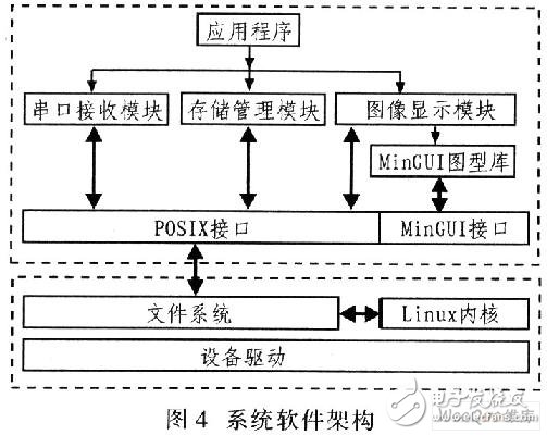

系统软件可以使用Linux、VxWorks等操作系统,也可使用从直接操作低层硬件的前、后台软件。使用前、后台方式的软件虽然能够实现对硬件的充分利用,但使用操作系统增强了系统的可维护性与扩展性。系统在运行和使用过程中需要管理CF卡中的数据以及应用程序需要多线程支持,众多操作系统中,开源的Linux操作系统具有较为完善的文件系统与网络协议族,并且能较好的支持多线程程序,可满足设计需求。该系统使用的Linux内核版本为 2.4.2l,交叉编译工具链为ARM-Linux-cross-2.95.3。系统软件架构如图4所示。系统中,无论应用程序调用POSIX接口直接控制LCD显示还是通过MiniGUI间接控制LCD,最终都要调用相应的液晶控制器驱动接口函数,因此如何设计出一个S1D13506特殊硬件的驱动程序是整个软件设计的重点。

在应用程序设计中,使用多线程可更好的协调串口接收、图像显示、数据存储以及超时处理等操作。终端中基于POSIX的应用程序由图形显示与串口命令解析组成,由于Linux操作系统中不同的线程之间可通过全局变量传递参数,应用程序中使用了一个全局的循环FIFO作为两个线程之间的命令缓冲区,采用两个静态数据缓冲区用于存放串口传来的图像数据资源,数据缓冲区大小与LCD分辨率和像素深度有关。命令循环FIFO管理结构如下所示。
系统软件架构
系统中,基于Framebuffer的设备被映射为/dev/fb0文件,应用程序启动后,首先调用open()函数打开设备,然后调用 mmap()函数将显存影射到用户空间开辟的数据缓冲区内,初始化命令缓冲队列后,启动串口命令接收,接收到有效的串口命令后则执行相应的显示操作。
