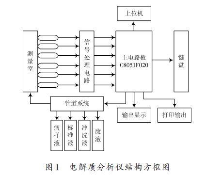

本系统所设计的电解质分析仪(Electrolyte Analyzer)是一种具有高分辨率和高精度的仪器,可以与多种离子选择电极配套使用,可用自动方法测定样品中钾、钠、氯、钙离子的浓度和pH 值。其结构方框图如图1 所示。仪器采用单片机C8051F020为核心芯片进行设计,在测量室内由化学传感器采集电解质的电位信号传送给信号调理电路,经过信号调节后送给主电路板进行A/D转换,然后输出显示到LCM上,LCM参数、测量结果的显示等都可由键盘操作。与上位机的通信上,采用RS 232通信方式传输数据。本仪器的特点是可以单机使用、也可以与上位机连接使用,与上位机连接后通过界面操作可以帮助用户完成病人信息的查询、存储、仪器工作情况的实时检测等功能。
系统显示部分采用图形液晶显示模块YXD -12864A2LCM,安装在仪器的表面,用来显示参数设置、测量结果、定标、质控等的情况。界面显示与参数设定及翻页等功能通过按键的控制来实现。

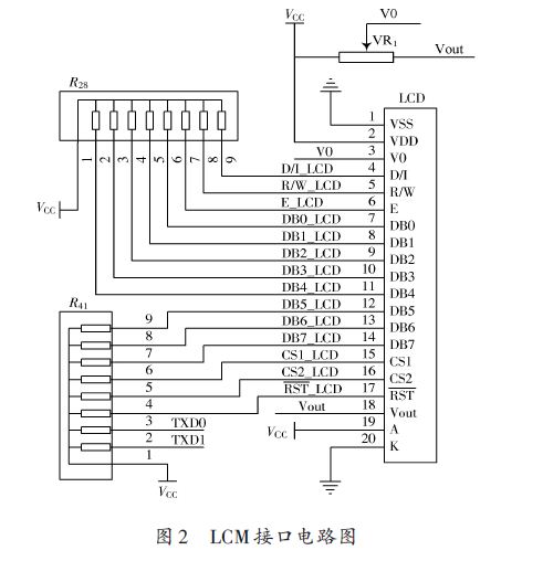

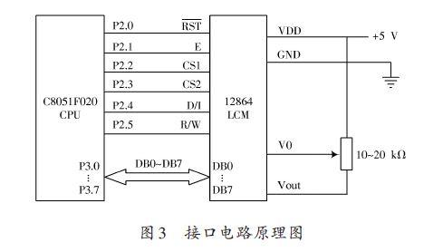

接口电路图和原理图如图2,图3所示,C8051F020的P3口作为数据口与液晶模块DB口相连;P2.0为复位引脚R-S-T- 控制端;P2.1、P2.4、P2.5 作为普通的I/O 口使用,分别接液晶模块的使能端E、寄存器选择引脚D/I、读写引脚R/W;P2.2、P2.3分别接片选信号左或者右,对显示进行定位。
图2的电路图中,R28 和R41 为上拉电阻,因为它每个端口是与单片机相连的,对于显示器而言工作电压是5 V,而C8051F020 工作电压是3.3 V,要使C8051F020输出能更好地驱动5 V输入的LCM,就要将每个端口通过一个上拉电阻接到5 V 电源,这样就可以保证C8051F020的逻辑“1”输出能被提升到5 V.

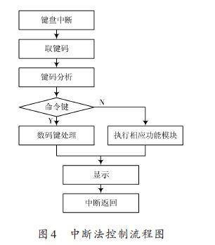

按键的工作方式分为编程控制方式和中断控制方式两种。本仪器采用中断控制方式,流程图如图4所示。此方式可以提高CPU的效率,当有键按下时,便向CPU 申请中断,CPU 响应中断后,在中断服务程序中进行键盘扫描、查键值与处理等工作。而编程控制方式是指在一个工作周期内,利用完成其他任务的空余时间,调用按键扫描子程序。经程序查询,若无键操作,则返回;若有键操作,则进而判断是哪个键,并执行相应的键处理程序。这样对CPU的使用效率就受到了影响。因此选用中断控制方式。
本仪器采用的按键的开关为机械弹性开关。从按键按下到接触稳定要经过数毫秒的抖动时间,松开时也有这样的问题。抖动时间的长短由按键的机械特性决定,一般为5~10 ms.这样就会引起一次按键多次读取,对于抖动问题可以采用软件方法。可以通过延时去抖动的方法避免,即检测出按键闭合后执行一个延时程序产生20 ms的延时,让前沿抖动消失后再一次检测键的状态,如果仍保持闭合状态电平则确认为真正有键按下。当检测到按键释放后,也要给20 ms的延时,待后沿抖动消失后才能转入该键的处理程序。
