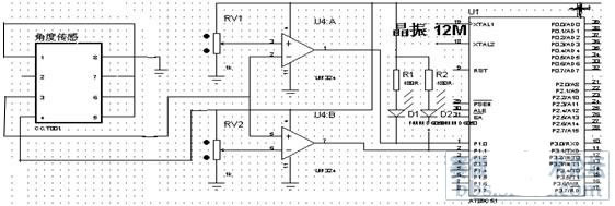

图5 分压比较式平衡检测电路
在平衡检测电路中,我们运用了高精度角度传感器,此传感器通过对自身偏离水平角度的测量,对应线性输出一定范围内的电压值。依据题目的要求,我们分析得出小车随跷跷板上下摆动幅度在正负4度角时即认为其处于平衡状态。而此角度传感器在此区间内的灵敏度最高,其输出电压为2.45-2.55伏之间。将此输出电压经比较放大,然后通过A/D转换器转换成数字量通入到单片机中。但是由于整个变化范围只有0.1度角,任何轻微的干扰都会使测量结果产生严重的偏差。用A/D转换又会使精度降低,干扰过大,又因为现实中很难做到真正的静态平衡,所以我们最终决定采用动态寻找平衡的方式,因此用分压电路和电压比较器制作信号电路,根据信号端的变化控制小车,使角度传感器的电压输出保持在2.45-2.55伏之间,经多次测试与精心调试,该电路可很好的满足要求。平衡检测电路如图5所示。

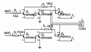

3.3 电动机驱动电路
电动机驱动电路如图6所示。该驱动电路中的J1接电机,MOT1和MOT2接高低电平来控制电机的正反转,进而控制电机的前进和后退以及左右转向。

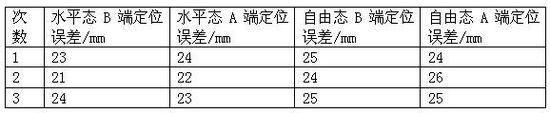

5.2.4 压线定位测试。测试数据如下表:
表4 跷跷板压线定位测试
分析:绝大部分定位都是小车前进方向的前头两个探头全部压上定为线方才恰好停车,在极少数情况下(跷跷板上寻迹线弯度较大时),小车前方探头还未接触定位线甚至刚开始起跑就会停车,观察现象分析原因,当寻迹线弯度较大,小车不能有效纠正过大偏差时,导致前方两探头有可能先后同时检测到黑色寻迹线,以致小车停车。
