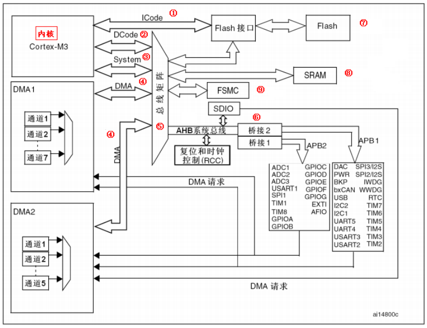

简介:这里所讲的 STM32 系统架构主要针对的 STM32F103 这些非互联型芯片。STM32 主系统主要由四个驱动单元和四个被动单元构成。
四个驱动单元是:
内核DCode总线;系统总线;通用DMA1;通用DMA2;
四被动单元是:
AHB到APB的桥:连接所有的APB设备;内部FlASH闪存;内部SRAM;FSMC;
下面我们具体看一下图中几个总线的知识:
①ICode总线:该总线将M3内核指令总线和闪存指令接口相连,指令的预取在该总线上面完成。
②DCode总线:该总线将M3内核的DCode总线与闪存存储器的数据接口相连接,常量加载和调试访问在该总线上面完成。
③系统总线:该总线连接M3内核的系统总线到总线矩阵,总线矩阵协调内核和DMA间访问。
④DMA总线:该总线将DMA的AHB主控接口与总线矩阵相连,总线矩阵协调CPU的DCode和DMA到SRAM,闪存和外设的访问。
⑤总线矩阵:总线矩阵协调内核系统总线和DMA主控总线之间的访问仲裁,仲裁利用轮换算法。
⑥AHB/APB桥:这两个桥在AHB和2个APB总线间提供同步连接,APB1操作速度限于36MHz,APB2操作速度全速。
