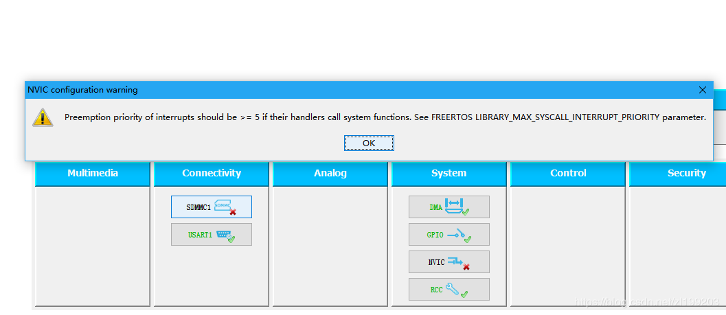

发现configuration选项卡SDMMC1报错,信息如下,意思是中断优先级问题。

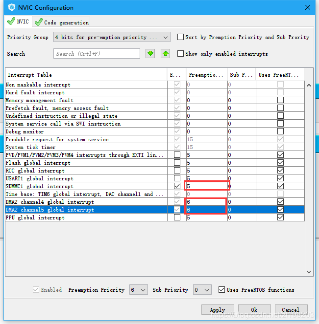

打开NVIC配置界面,修改中断优先级,注意,DMA优先级要比SD中断优先级低。

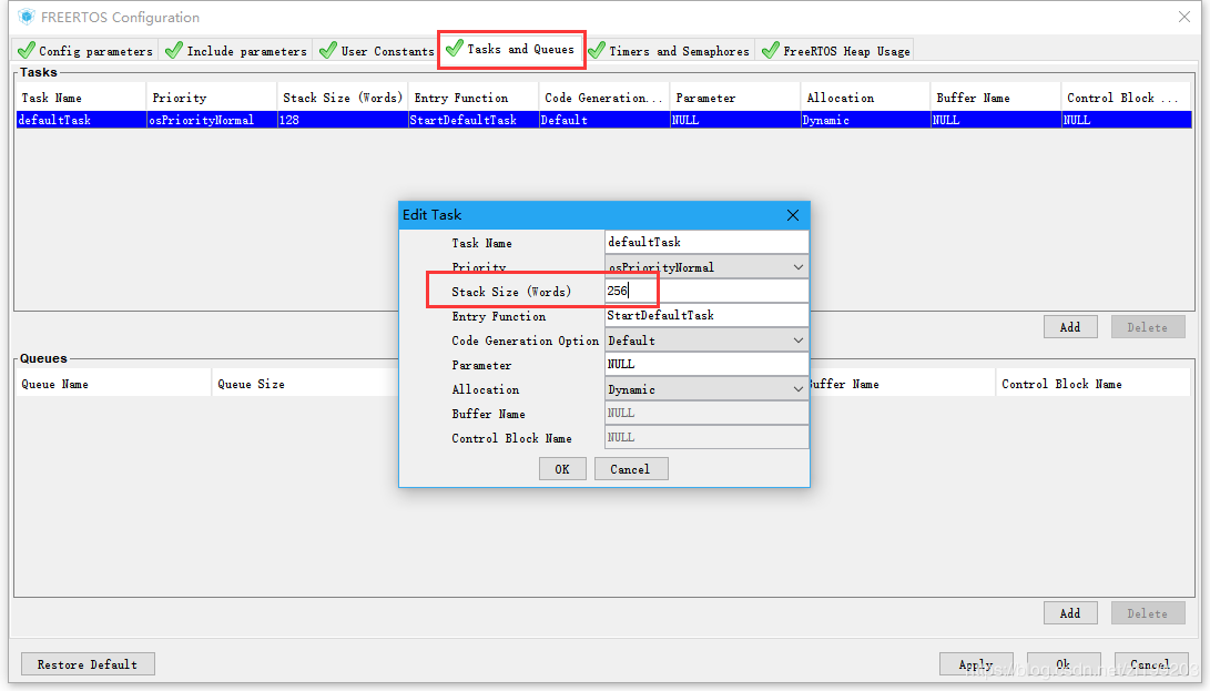

打开FREERTOS选项,如图所示适当配置任务堆栈大小,这里为了测试方便,放到Start Task中测试,正式使用时,不要放在这里,要新建任务。文件操作所在的任务需要适当加大堆栈。

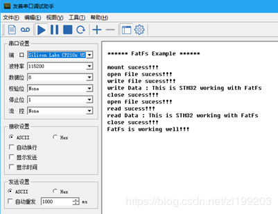

5、编译测试源码,到此全部教程结束。
