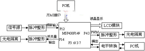

超声仪控制系统用于控制超声仪的工作并检测其信号源的频率全要由PC机和超声仪控制器组成控制器为一个智能测控仪器由MSP430单片机及其外围电路组成PC机和MSP430单片机通过RS232-C完成串口通信控制系统框图如图l系统采用异步串行通信方式以RS-232C全双工传输方式实现PC机和单片机之间的数据传送从而达到PC机对单片机进行控制的目的实现超声仪控制系统控制功能

控制系统硬件部分由PC机和超声仪控制器组成PC机选择常用的微机即可满足要求超声仪控制器的设计是这个系统的核心整个控制器的硬件电路由MSP430及其接口电路组成
1、电平转换电路由于MSP430单片机的串门电平是TTL电平TTL电平特性与RS232的电气特性不匹配为了使MSP430单片机的串口能与 RS-232C接口通信必须将串行口的电平进行转换本系统中异步通信接口电路采用新型的电平转换器件MAX3233EMAX3233E芯片内部有一个电源电压变换器可以把输入的+3.3V电源电压变换成为RS-232C输出电平所需的±12V电压采用此芯片接口的串行通信系统只需单一+ 3.3V电源
2、电源与晶振电路主要由7805和LM317组成集成三端稳压器7805的输出端和共地端之间始终保持5V的稳定电压即7805的输出电流在内部电阻上的压降始终是5V所以只要内部电阻被确定7805的输出电压就确定并保持非常稳定LM317L是可调整的三端正电压稳压器在输出电压范围为1.2伏到37伏时能够提供超过100毫安的电流对于一个高可靠性的系统设计晶体的选择非常重要尤其是设计带有睡眠唤醒(往往用低电压以求低功耗)的系统本电路选用8M和32768两个外部晶振
3、复位与PWM输出电路系统复位电路的设计一定要使系统能够充分复位在各种复杂情况下稳定可靠地工作复位性能不好会影响系统的正常运行本系统采用常用的上电复位电路能保证有充分的低电平时间由MSP430单片机的P4.3管脚输出占空比和频率可调的PWM波形输出的信号经施密特触发器SN7414脉冲整形后再经光耦TPL521隔离然后由J6的1脚输出在MSP430中就是采用CCRO来控制周期T而用与定时器对应的CCR3 寄存器来控制可变占空比
4、开关量输出电路PC机发出命令单片机由串口接收到PC机的指令然后执行相应的操作完成由P1.4管脚输出高低电平时间可以调整的开关量信号输出的信号经SN7414脉冲整形后再经光耦TPL521隔离由J6的4脚输出为了保证MSP430单片机系统运行的稳定性及更好地避免外界信号的干扰用TPL521对输入输出信号进行电气隔离在光耦的4脚接上拉电阻起到加大驱动能力和抗干扰的作用电路图如2所示

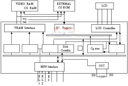

6、液晶显示控制电路设计单片机通过向液晶显示控制器写入指令及其参数来实现对显示效果的控制液晶显示控制器控制部的主要工作是将单片机写到显示存储器的数据以某种形式传给液晶显示驱动系统仅有驱动系统是不能实现液晶显示器件显示的还需要有控制电路提供驱动系统所必须的扫描时序信号和显示数据SED1335液晶控制板是用于单片机与液晶模块之间控制的控制板它接收来自单片机的指令和数据并产生相应的时序及数据控制液晶模块的显示可用于所有适合SED1335的液晶模块SED1335硬件分为:CPU接口部、内部控制部和驱动LCD的驱动部如图3所示

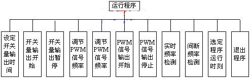

PC机监控软件包括以下几个程序:开关量输出开始开关量输出暂停开关量输出时间调节PWM信号输出PWM信号停止PWM频率调节PWM占空比调节实时频率检测间断频率检测选定程序运行时刻退出程序运行下面是它的软件框图4

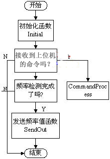

1、单片机的主要任务是接收PC机发来的数据并作相应的回应当单片机一旦接收到一个数据立刻根据所得数据进行判断以决定需要进行什么操作当操作完成之后向PC机返回一些数据以报告所操作器件当前的运作状态然后再回到数据的检测循环中去单片机采用中断方式接收和发送数据主程序中先进行初始化当F1agWord的0位非0时即检测到有数据的接收然后进入CommandProcess流程完成各个子程序的功能;当检测到 FdetectDone(频率检测完成)信号时调用SendOut函数将检测到的频率值送给PC机和LCD框图如图5
