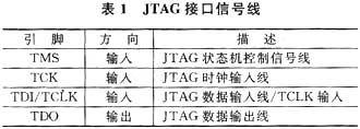

MSP430 系列单片机采用JTAG(实际上称为IEEE1149.1或边界扫描)接口技术,实现对单片机全部存储器的访问,包括程序Flash、ROM、RAM,并可对其进行擦除、读写。它能用于程序的下载,监测程序使用情况和各个变量与寄存器的使用情况,并可对其进行修改。JTAG接口需要4根信号线、地线和电源线。具体信号线的定义如表1所列。

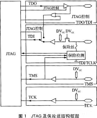

JTAG 接口为程序的调试、仿真及监控带来了很大的方便,大大提高了编程效率,缩短了开发周期;但在程序测试完成转换为产品推向市场时,就必须对程序代码进行加密处理,防止程序代码的泄漏。JTAG接口的安全性很差,只要符合JTAG标准的控制器就可以将程序代码读出,所以必须禁止JTAG功能。对于MSP430 系列单片机,禁止JTAG功能的途径是将单片机内部的加密保险丝熔断,熔断后的单片机就无法再使用JTAG功能,从而达到加密程序代码的目的。具体的 JTAG及加密保险丝结构框图如图1所示。
熔断器2
MSP430 系列单片机在上电复位时会通过TDI/TCLK端对保险丝进行检测,当保险丝完好时,在TDI/TCLK和地之间会有1 mA的电流流过。保险丝检测出现在上电复位以后TMS端的第一个下降沿上,在第二个下降沿上会解除保险丝的检测,直到下一次的上电复位再进行保险丝检测,即在每一次的上电复位都会对保险丝进行检测。保险丝检测电流只有在保险丝检测方式时才会流过TDI/TCLK端,当检测不到保险丝电流时,JTAG功能就会失效,且这种加密方式是硬件方式的加密,一旦保险丝熔断,JTAG功能就永久失效了,无法再通过JTAG口访问单片机,从而保证了单片机内代码的安全。
熔断器3

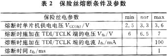

MSP430单片机保险丝的熔断必须在特定的条件下进行。表2列出了熔断保险丝所需的条件及具体参数。

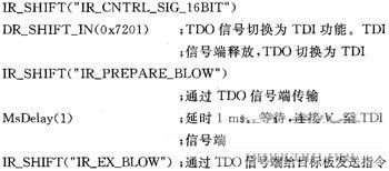

在满足表2所列的条件下,简单地将6.5 V电压加在TDI/TCLK端上时,是无法熔断保险丝的,必须在一定的时序及指令下才可以完成。下面是熔断保险丝所需的指令及时序:
熔断器4
熔断器5
IR_SHIFT(“IR_CNTRL_SIG_16BIT”) 为切换JTAG进入16位数据接收模式;DR_SHIFT_IN(0x7201)为将TDO信号切换为TDI功能,TDI信号释放,为接入熔断电压Vpp 作准备;IR_SHIFT(“IR_PREPARE_BLOW”)为设置MSP430进入保险丝熔断方式;MsDelay(1)为延时1 ms,同时连接熔断电压Vpp至TDI信号端;TR_SHIFT(“IR_BX_BLOW”)为执行保险丝熔断;MeDelay(1)为延时1ms,同时断开TDI端的熔断电压Vpp,TDI信号端切换回TDI功能,JATG状态机复位。保险丝加密熔断完成。

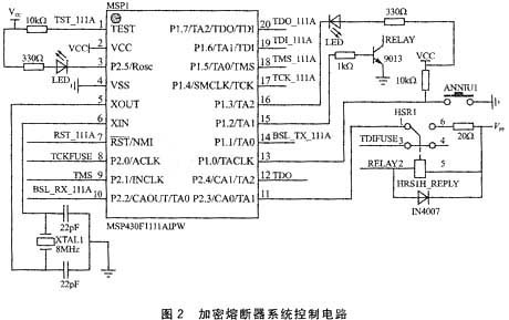

熔断加密器的硬件采用了MSP430F1111A作为系统芯片,实现对目标JTAG口的通信控制、熔断电压Vpp的加载与分离、目标MSP430单片机中保险丝熔断指令的控制。在电源部分,熔断电压Vpp及100 mA的熔断电流是在7806三端稳压芯片与地之间串接二极管IN4001来实现的;熔断电压Vpp的加载与分离通过继电器的通断来实现,并使用了3个 LED分别指示目标单片机保险丝未熔断、正在熔断及已熔断的状态。熔断加密器系统控制部分的电路如图2所示。
熔断器6

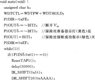

软件部分是通过C语言来实现熔丝加密器与目标单片机之间的数据通信及指令控制的。

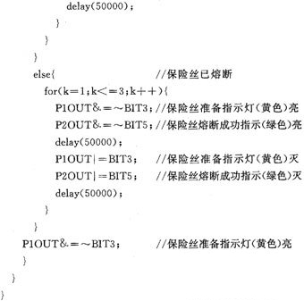

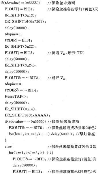

以下为加密熔断器主程序:
熔断器7
熔断器8
熔断器9
