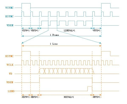

一、LCD控制器、驱动器工作原理
要使LCD的显示文字或图像,需要通过LCD控制器输出RGB数据给LCD驱动器,LCD驱动器就把数据放到缓存中,然后以60帧/秒的速度刷新LCD屏显示。
LCD控制器器通过行信号和列信号的不同组合,实现对每个像素进行控制,这种行扫描(HYNC)信号周期很短(高达40kHz-100kHz),使屏幕上能够显示稳定的图像。
LCD控制器信号时序及工作原理如下:
image.png?imageView2/2/w/550
图1 TFT显示屏驱动时序图
VSYNC:帧同步信号,表示扫描1帧的开始,一帧也就是LCD显示的一个画面;
HSYNC:行同步信号,表示扫描1行的开始;
VCLK:像素时钟信号,每个脉冲填充1个像素点;
VDEN:数据使能信号,高电平时,填充数据有效;
VD[23:0]:LCD像素数据输出端口。
LEND:行结束信号。
以一个1024X768像素的LCD屏为例,完整显示一屏图像的信号,必须包含1个VSYNC周期、768个有效HSYNC周期,每个VDEN高电平包含1024个像素时钟信号。显示出现问题可通过帧同步信号、行同步信号的频率、占空比、延时、每个VSYNC周期包含的HSYNC周期数、VDEN周期包含的VSCLK周期数进行排查。

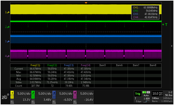

  1. 图片叠加、重复
现象:LCD显示上大范围的图像出现错位、叠加或者重复。
成因:出现这种情况一般不会是行同步或者场同步信号的延时引起的,基本可以排除这方面的影响。可以检查是否存在时序或者时钟频率上存在差异引起的。
解决方法:碰见这种情况首先应该做的就是先仔细计算DMA传输参数,精确适配行场信号。
图2 图像叠加、重复时序分析
如示波器截图所示,各通道对应信号依次为VCLK、VSYNC、VHSYNC、VDEN信号,分析步骤如下:
1) 由于一帧完整的信号时间通常达到30ms以上,示波器需要调到10ms/div的时基,而VCLK信号频率通常高达48-96MHz,采样率至少得保持500Ms/s,才能对时序进行分析,此时普通示波器无法完整捕获波形。
2) ZDS4054Plus在10ms/div的时基下,依然能够保持1Gs/s采样率,可完美还原波形,配合每通道标配的硬件频率计,可分析各信号频率是否存在异常。
