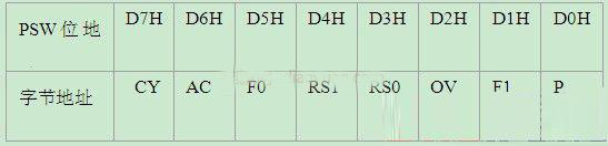

程序状态字(PSW—Program Status Word)。程序状态字是一个8位寄存器,用于存放程序运行中的各种状态信息。其中有些位的状态是根据程序执行结果,由硬件自动设置的,而有些位的状态则使用软件方法设定。PSW的位状态可以用专门指令进行测试,也可以用指令读出。一些条件转移指令将根据PSW有些位的状态,进行程序转移。PSW的各位定义如下:
除PSW.1位保留未用外,其余各位的定义及使用如下:
CY(PSW.7)——进位标志位。CY是PSW中最常用的标志位。其功能有二:一是存放算术运算的进位标志,在进行加或减运算时,如果操作结果的最高位有进位或借位时,CY由硬件置“1”,否则清“0”;二是在位操作中,作累加位使用。位传送、位与位或等位操作,操作位之一固定是进位标志位。
AC(PSW.6)——辅助进位标志位。在进行加减运算中,当低4位向高4位进位或借位时,AC由硬件置“1”,否则AC位被清“0”。在BCD码调整中也要用到AC位状态。
F0(PSW.5)——用户标志位。这是一个供用户定义的标志位,需要利用软件方法置位或复位,用以控制程序的转向。
RS1和RS0(PSW.4,PSW.3)——寄存器组选择位。它们被用于选择CPU当前使用的通用寄存器组。通用寄存器共有4组,其对应关系如下:
00:0组 01:1组 10:2组 11:3组
这两个选择位的状态是由软件设置的,被选中的寄存器组即为当前通用寄存器组。但当单片机上电或复位后,RS1 RS0=00。
OV(PSW.2)——溢出标志位。在带符号数加减运算中,OV=1表示加减运算超出了累加器A所能表示的符号数有效范围(-128 ~ +127),即产生了溢出,因此运算结果是错误的,否则,OV=0表示运算正确,即无溢出产生。
P(PSW.0)——奇偶标志位。表明累加器A中内容的奇偶性。如果A中有奇数个“1”,则P置“1”,否则置“0”。凡是改变累加器A中内容的指令均会影响P标志位。此标志位对串行通信中的数据传输有重要的意义。在串行通信中常采用奇偶校验的办法来校验数据传输的可靠性。
