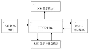

为了实现系统的模块清晰,本系统采用了μC/OS-II操作系统。按照上述要求,本系统将软件划分为4个功能模块:A/D采集模块、LED显示和按键处理模块、LCD显示模块、报警、存储及串口处理模块。采样模块完成对实时数据的采样并保存;LED显示按键处理模块主要功能是对采样数据的处理,并把它们转换成有实际意义的参数;LCD显示模块是将各种参数在LCD显示出来;报警、存储及串口处理模块主要是实时对实时数据进行相应的处理。图1即为总体系统设计整体结构图。
图1 系统总体框图

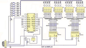

2 LED显示与键盘模块
键盘显示部分是利用我们最熟悉的8位LED数码显示加8位键盘输入。图2是自制的LED显示与键盘模块的电路图。利用了飞利浦公司的SPI总线,简单实用,有五根针脚引出。
图2 LED显示与键盘模块

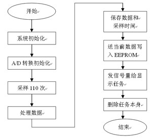

图3 采样任务流程图
5 软件设计模块流程图
嵌入式操作系统是嵌入式系统硬件和应用软件之间的接口,它的使用可以提高软件开发效率,它的可靠性和稳定性直接影响着系统的运行性能。本软件设计采用公开源码的μC/OS-II多任务实时操作系统。μC/OS-II作为一个实时微内核,实际上是一个高效的任务调度器,调度是线程级的,调度策略是采用静态分配优先级的方式,并且采用占先式的调度原则。为了实现基本的任务调度功能, μC/OS-II提供了必备的任务间通信手段,包括信号量、邮箱等。为了实现任务延时,还具有基本的时钟管理。
