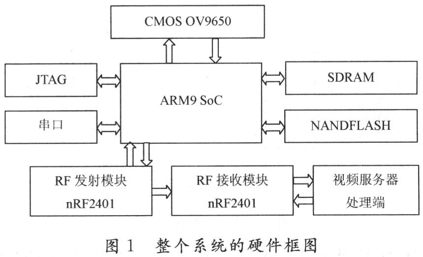

基于嵌入式WinCE5.0的无线监控系统的硬件系统主要由嵌入式终端和服务器端的PC机组成。嵌入式终端平台的微处理器选择的是基于ARM9T20内核的S3C2440,S3C2440有丰富的接口,其中摄像头接口与CMOS的摄像头相连,串口与GPRS发射模块相连;服务器端主要是1台PC机和GPRS接收模块。整个框图如1所示。

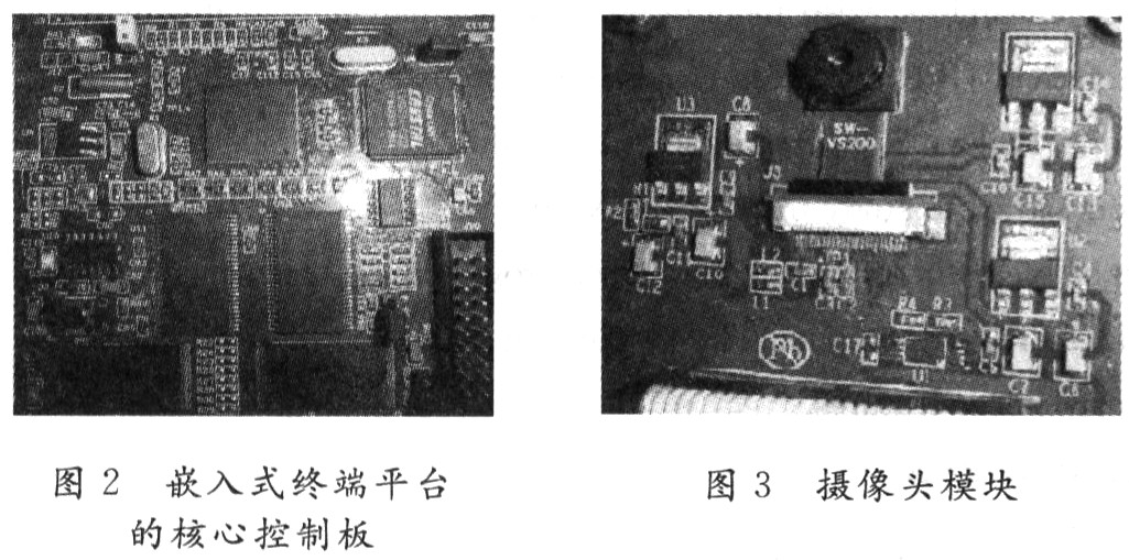

系统首先通过S3C2440微处理器控制CMOS摄像头采集图像数据,经过压缩编码后,再通过GPRS无线发射模块将压缩后的数据发射出去,在服务器端的PC机通过GPRS接收模块接收数据,并通过相应的应用程序,对视频数据进行解码,并通过屏幕显示出来。其中包含有S3C2440微处理器的嵌入式终端平台的核心控制板如图2所示。

该芯片支持RGB(4:2:2),YUV(4:2:2),YCrCb(4:2:2)三种数据输出格式,内置138个设备控制寄存器,地址分别从Ox00~Ox8A,通过SCCB接口可以方便地设置传感器视窗大小、增益、白平衡校正、曝光控制、饱和度、色调等参数。包含有图像传感器OV9650摄像头模块如图3所示。

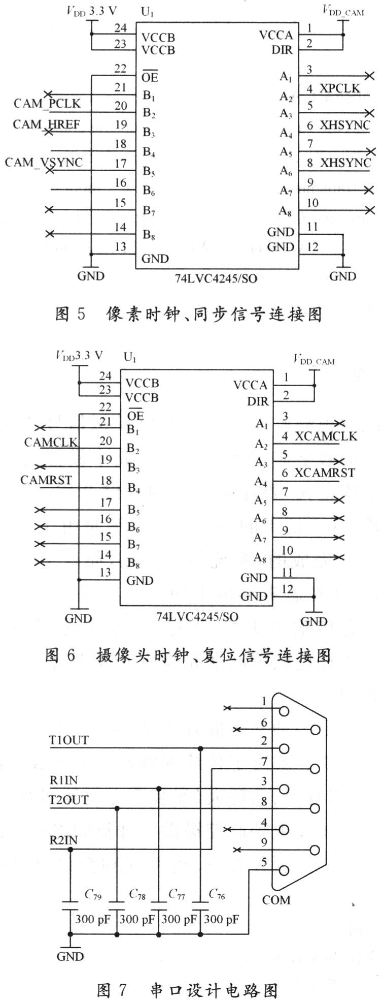

S3C2440有一个专用的摄像头接口,CPU可以直接和CMOS图像传感器连接,当0V9650输出数据格式为8位的YUV时,要用到数据线D2~D9(D9为MSB位,D2为LSB位);当输出的数据格式为10位RGB,用数据线D0~D9(D9为MSB位,D0为LSB位),该系统用YUV格式。该摄像头模块与S3C2440的Camera接口连接,其电路图分别如图4~图6所示。

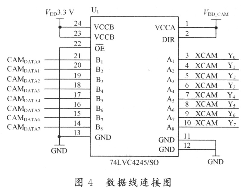

其中用到了TI公司的电平转换芯片74LVC4245,是一种双电源的电平移位器,电平移位在其内部进行。5 V端用5 V电源作为VDD_CAM,而3.3 V端则用3.3 V作为VCC33。双电源能保证两边端口的输出摆幅都能达到满电源幅值。

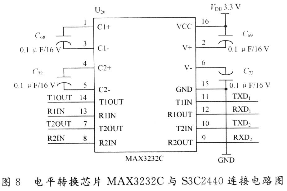

S3C2440有3个UART通道,利用其中一个通道设计串口,使其与GPRS模块连接,由于S3C2440自带的UART控制器,使得硬件开发和软件设计都比较简单。但RS 232标准所定义的高、低电平信号,与一般的微控制器系统的电路所定义的高、低电平信号完全不同,如S3C2440系统的标准逻辑“1”对应电平2~3 V,标准逻辑“O”对应0~4 V电平。显然,与RS 232标准所述的电平信号完全不同。两者之间要进行通信,必须经过信号电平的转换,目前常使用的电平转换芯片有MAX232,MAX3221和MAX324.3,具体设计电路如图7和图8所示。

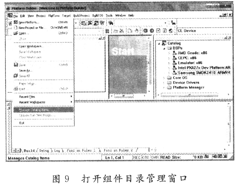

(1)导入BSP开发包。由于用的是三星公司的基于ARM920T核的S3C2440,所以在BSP包中找到SMDK2440文件下的SMDK2440.CEC文件将其导入。打开“Platform Builder5.0”,选择“File”菜单下的 “Manage Catalog Features”,如图9所示。在弹出的对 话框中单击“Import”,浏览到SMDK2440文件下的 smdk2440.cec文件,将其导入。

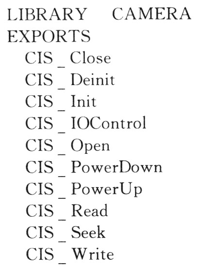

(3)编写DLL的导出函数定义文件.DEF。.DEF文件定义了DLL的导出函数类表。.DEF文件可以就用一般的记事本编辑,保存时后缀名改为.DEF即可,关于本摄像头驱动的.DEF文件内容如下:

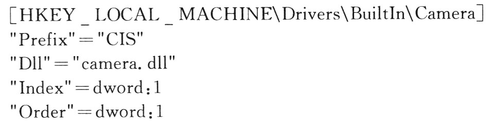

(4)为驱动程序配置注册表。在platform.reg中添加以下注册项即可:

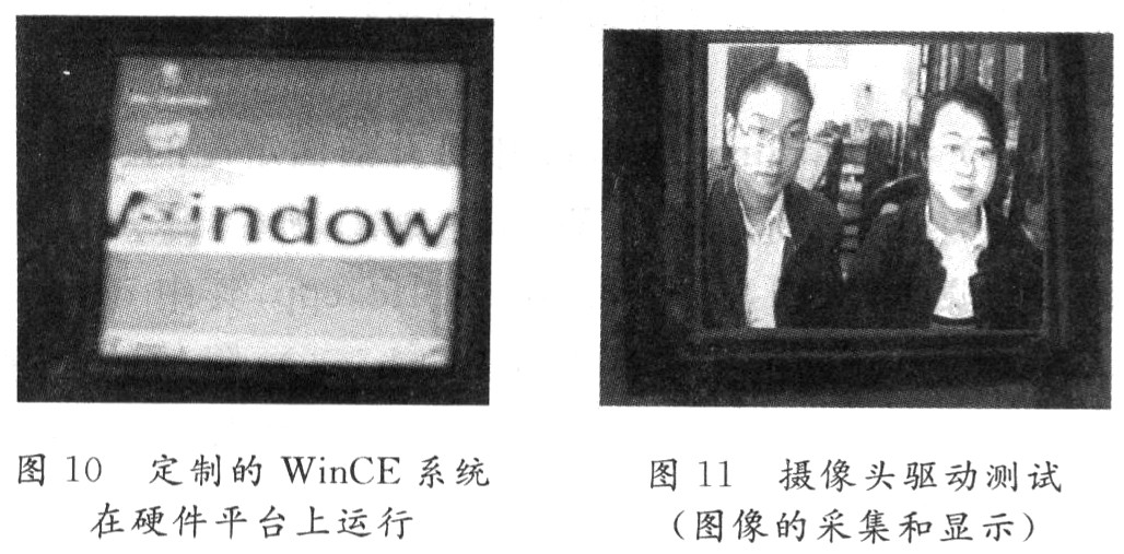

在摄像头驱动开发完成后,通过编写应用程序在嵌入式终端的触摸屏上显示出来,如图10所示。首先通过CreateWindow这个API函数创建一个用来显示图像的窗体,然后创建回调函数CaptureThreadProc的线程,在回调函数中根据不同的操作向操作系统发送不同的消息值,处理图像的读取、显示等。测试结果如图11所示。

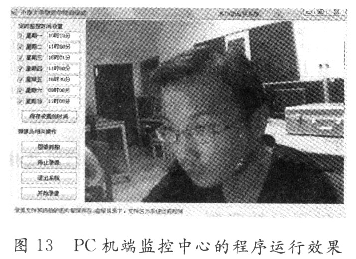

监控中心是无线视频监控系统的核心部分,它负责管理整个系统并显示监控的图像。在该论文中,监控中心的应用程序实现了实时监控、定时录像、抓拍等功能。在系统中监控程序的开发,同时使用了C#语言和WIN32 API,利用C#语言基于事件的编程方法,设计了程序图形界面,利用VFW接口中的API函数基于消息机制设计了底层图像数据的读取和显示。该系统中API函数主要来自于VFW软件工具包。VFW(Video forWindows)提供了一系列应用程序编程接口(API),用户可以通过它们很方便地实现视频捕获、视频编辑及视频播放等通用功能,还可利用回调函数开发更复杂的视频应用程序。其特点是播放视频时,不需要专用的硬件设备,而且应用灵活,可以满足视频应用程序开发的需要。监控中心的程序调试运行效果如图13所示。

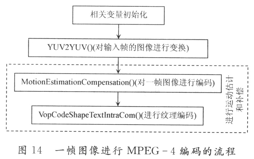

由于MPEG一4压缩编码系统比较复杂,在论文中将重点对MPEG一4压缩编码技术进行研究,分析其在PC机上的压缩编码的源码,为以后在ARM等嵌入式设备上的移植奠定基础。对一帧图像进行MlPEG一4编码的流程如图14所示。
