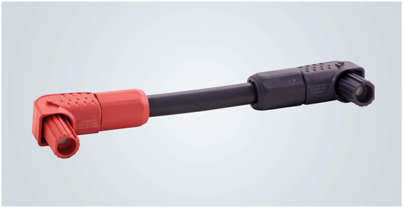

埃斯佩尔坎普/汉诺威,2021年4月14日——能源效率是浩亭关注的主题,技术集团为此提供了特定的解决方案:浩亭利用Han® S开发的系列连接器可让用户在电池模块基础上构建储能系统。Han® S也是浩亭专为前置储能系统设计开发的第一款连接器。为了进一步缩短安装时间和减少现场所需的布线量,浩亭现在将接口与根据各应用量身定制的预制电缆组件融于一体。
该组件为Han® S200 CA-c-b/r 25²、CA-c-b/r 35²和CA-c-b/r 50 mm²,且可提供20 cm、30 cm、40 cm和50 cm的电缆长度选项,其适合在-50到+120摄氏度的温度范围内使用。材质为无卤素且耐臭氧材料。额定电压为1.8 kV(25 mm²)- 3 kV(50 mm²)AC和2.7KV(25 mm²)- 4.5 kV(50 mm²)DC。Han® S组件可满足包括EN 45545-2和NF F 16-101在内的各种标准。
Han® S设计可满足固定式储能系统全新UL 4128标准(目前市场上的最高标准要求)等所有技术要求,能够为电池存储系统的构建提供最佳安全性。
通过手指保护型插针确保安全安装
单芯连接器不但非常适合用于储能设备的前置抽屉,而且在1500 V电压下还可传输高达200 A的额定电流。手指保护型插针可使用不同方式连接(M8螺栓或母线),并且用户可通过目测检查锁定状态,这些特点让该连接器能够确保安装的安全性。另外该产品还具有防振功能,并提供红色(+)和黑色(-)两种不同颜色。Han® S采用的机械编码系统还可以避免正负极连接错误。该功能让新型连接器成为连接大批量电池模块的理想解决方案。
image.png?imageView2/2/w/550
文字说明:Han® S连接器可以让您将电缆组件随时投入使用。
