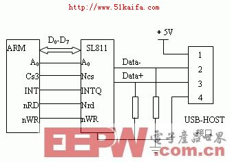

酶标仪的硬件平台核心为三星公司的S3C44B0X(主频最高可达66MHz),它集成了ARM7TDMI核,LCD控制器,是一款适用于中端应用的微控制器。系统扩展包括:存储器(8MB SRAM、2MB NOR Flash)、USB主从机(SL811HS)和按键等硬件资源。其中USB部分硬件连接如图1所示。
一种基于ARM和μC/OS-Ⅱ的USB主机设计方案
图1:硬件连接图
SL811HS 是Cypress公司推出的一款嵌入式USB Host/S1ave芯片。支持USB1.1的全速和低速设备。提供USB主机的硬件接口及总线管理的物理机制。带有在片的SIE和USB发送器以及在片的根集线器Hub。因此, 满足了嵌入式USB 主机系统所需要的功能, 即由主机接口芯片来完成总线底层物理数据包的发送、接收, 并能检测总线状态, 发出中断请求。所以, 选择SL811HS 作为本系统的USB接口芯片是合适的。
如图2所示,ARM通过Cs3片选SL811HS来确定SL811HS的基地址。D0-D7为数据和地址的复用线,并通过A0来区分,当A0为“0”的时候,D0-D7上传输的是偏移地址;反之,当A0为“1”的时候,D0-D7作为数据线用。

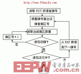

大部分移动存储设备都采用FAT文件系统来管理文件。整个文件系统通过Mass Storage 的UFI 命令与外设的磁盘建立联系。FAT文件系统将海量存储设备上的数据大致分成5个部分:MBR区(主引导区)、DBR区(系统引导区)、FAT区(文件分配表)、FDT区(文件目录表)和DATA区(数据区)。当有USB接口的海量存储设备插上后,系统读取MBR区和DBR区来获得每扇区字节数,每簇扇区数,FAT表个数等文件系统基本信息。获取这些基本信息后从海量存储设备读取一个文件的流程如图3示。因写文件和读文件的流程没有很大的差别,在此就不累述了。
