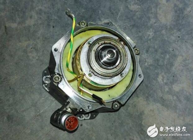

  什么是电机过载
  电机过载是指一般电机都有一个固定的运行功率,称之为额定功率,单位为瓦特(W),如果在某种情况下使电机的实际使用功率超过电机的额定功率,则称这种现象为电机过载。
  在电机主电路中有一个热继电器(过载保护),当电机过载时,热继电器动作,常闭触点切断控制电路,常开触点闭合接通指示灯,过载排除后,热继电器的触点有两种复位方式使电路重新开始工作:手动复位——需要按下复位按钮;自动复位——过载去除,等一会儿,它冷却后自动恢复正常。若处在手动复位位置,找到热继电器后,按下上面的红色手柄,能听到“啪”的一声即可。
电机过载的原因及解决方法
  电机过载的症状
  1.电机发热量增大;
  2.电机转速下降,甚至可能下降到零;
  3.电机有低鸣声,振动一般;
  4.如果负载剧烈变化,会出现电机转速忽高忽低;

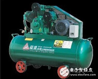

  空压机在运行的过程中,经常会出现电机运行过载的现象,空压机在加载状态时,电流超过高限(34A)延时3s,则判断为空压机电机过载故障,触发声光报警,超过高高限(37A)延时3s,则联锁发出跳闸指令,并触发声光报警。那么空压机电机过载原因与解决办法有那些呢?
  电压过低,电源线过细。有热保护器的机型,热保护器设置的过低,或故障,有电流互感器的机型,系统设置电流过低。接触器触点不好等,三滤严重堵塞。最小压力阀密封失效,主机或电机堵转或轴承损坏都会让空压机电机过载。
  如何解决呢?最小压力阀密封失效,导致电机启动时遭遇负载;最小压力阀的压力0.7Mpa,主要起到压力保护作用的,如果最小压力阀密封失效,那么最好的方法就是更换最小压力阀 。
  主机或电机堵转或轴承损坏,主机启动的时间设定小于星角延时时间会导致堵转,这时需要重新设定启动的时间大于星角延时。
  三滤严重堵塞;三滤包括:进气过滤芯、油滤器、油分芯,空压机三滤堵塞主要是因为空压机房粉尘过多或者是空压机维修保养时间到了,针对这种原因我们主要是更换空压机三滤就可以了,另外建议空压机用户在空压机房选址的时候注意选择一个粉尘少、通风的地方,这样会给空压机后期保养减少不少的费用。保养时间到了一定要准时保养,所耗的电费一定保养所花的费用更多得多。
