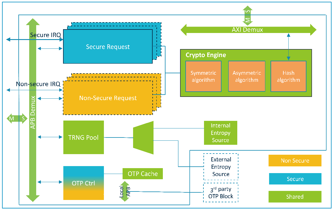

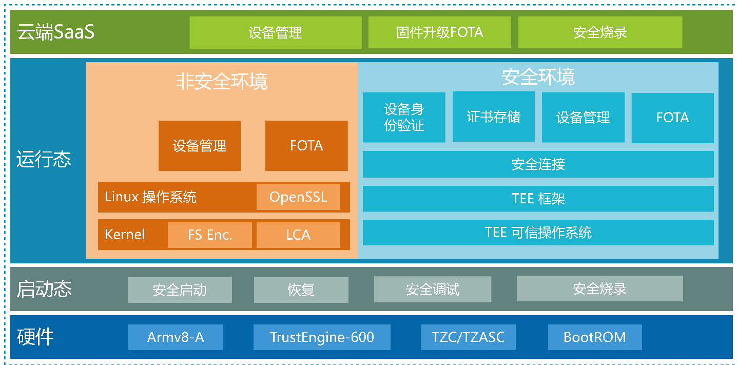

面向Cortex-A和R系列的S12,是全栈安全产品,主要包括三大部分:硬件加密引擎、软件和固件、SaaS服务和软件。其中,加密引擎是S12的核心。负责生成密钥以及随机数,并且同时满足国际通用算法及我国自主的商用密码算法。固件和软件则包括了安全启动、安全烧录、TEE、安全的连接、设备身份识别,安全证书存储。同时,在非安全环境下,S12也提供了丰富固件,包括文件加解密系统以及对Linux系统安全的增强。对于SaaS部分则包括了FOTA以及设备管理,耿建华表示,设备管理目前测试结果可达到百万级的支持,同时也可支持服务器平行扩展。
image.png?imageView2/2/w/550
山海 S12 硬件架构
耿建华介绍,S12具有充分的灵活性和可定制性。比如S12中有OTP,但同时也提供接口,客户可选择自己开发或第三方OTP模块。对于不同场景,可以对算法进行裁剪或扩充,以对应用场景提供最佳PPA。

山海 S12 软件栈
