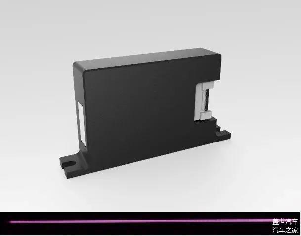

近日,炬光科技推出了全新BeamRazorTM系列基于905nm波长边发射激光器(EEL)的线光斑激光雷达发射模组LE02。该产品能够产生极小水平发散角、高均匀度垂直FOV的线光斑,主要应用于智能驾驶车载激光雷达以及3D智能感知、激光测距和机器视觉等领域。
BeamRazor™ LE02模块外观及其产生的线光斑

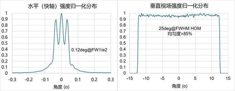

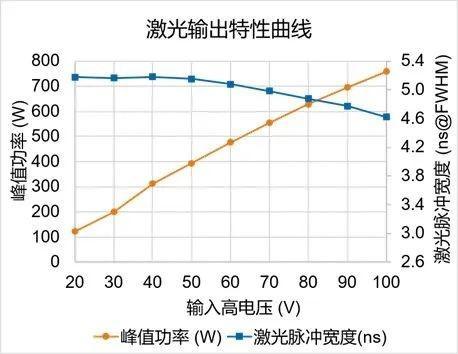

BeamRazorTM系列LE02激光发射模块与上一代相比,在体积大幅减小的同时实现了更高峰值功率输出,峰值功率达600W@35kHz,脉宽4~5ns。基于炬光科技独特的激光光学整形技术,LE02实现了快轴(水平)发散角<0.15deg @FW1/e2,慢轴(垂直)发散角11deg/25deg @FWHM(可定制)。在慢轴方向上光斑能量呈平顶分布,且分布均匀度大于85%。同时,炬光科技可以为客户提供定制化的光学整形方案,以实现特定的垂直、水平发散角和光斑能量分布。
激光功率测试数据
水平发散角及垂直FOV视场能量分布

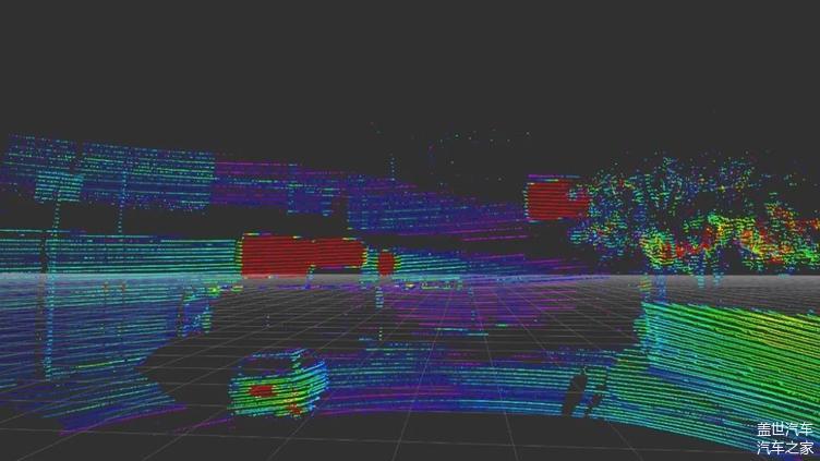

BeamRazorTM系列LE02激光发射模块具有行业领先的性能、较高的技术成熟度和可制造性、较低的量产成本,通过配合转镜或MEMS进行光斑扫描,探测端配合APD或SPAD/SiPM进行探测,可用于高线束密度、高分辨率、长距离探测的混合固态激光雷达,是车规级前装量产激光雷达的优选光源方案。炬光科技国内合作伙伴探维科技基于BeamRazorTM系列LE02激光发射模块推出了新款64线Scope激光雷达,获得了较好的市场反响。
搭载了炬光科技BeamRazorTM发射模组的激光雷达点云图(来自探维科技)
