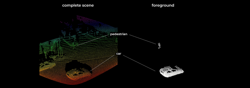

4月22日,德国慕尼黑激光雷达(LiDAR)制造商和感知软件供应商Blickfeld宣布其传感器上可实现智能激光雷达(Smart LiDAR)功能,使得Blickfeld传感器成为首批不仅可以收集详细3D数据的LiDAR传感器,还可以通过设备上的预处理功能进行计算并提供丰富的信息。
前瞻技术,Blickfeld,智能LiDAR,运动检测,智能预处理功能
(图片来源:Blickfeld)
该预处理功能为行业首创,由集成在LiDAR中的高性能计算芯片完成。Blickfeld推出的第一个功能是能够进行运动检测的预处理算法。因此,Smart LiDAR可以更轻松、快速、经济高效地集成到应用程序和解决方案中。
集成计算硬件实现设备上的数据处理
除了3D测量功能外,Smart LiDAR还具备智能预处理功能。得益于这些性能,无需外部计算硬件执行,收集到的数据在运算线早期就被转换为具有洞察力的信息。相反,Blickfeld传感器具有专用的片上系统(SoC)计算芯片组,可以在传感器上执行算法,从而可以进行可靠的设备上数据分析,在诸如智慧城市、安全性或工业等领域中快速直接地实施众多用例。
运动检测是首个设备上的预处理功能
Blickfeld正在为芯片研发一种优化的算法库,具有多种预处理功能。提出的第一种算法可以实现动态运动检测。在这里,点云内的静态背景会被识别并删除,因此设备仅发送运动信息。动态对象,例如人和车辆,会因移动而被检测到并突出显示。Blickfeld的Cube 1系列设备上的当前固件均具备该功能,并已成功应用于客户项目中。此外,所获取的数据也可在开放的软件界面上获得。除了即时运动检测外,该算法还可在典型案例中将数据量至少减少95%。
