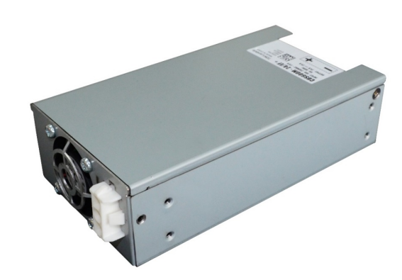

TDK 公司宣布旗下TDK-Lambda品牌推出高效率、高功率密度600W医疗/ 工业AC-DC电源系列CUS600M/EF, 适用于低噪音要求的应用, 包括医疗设备、测试与测量仪器、广播和专业音响、工业设备。

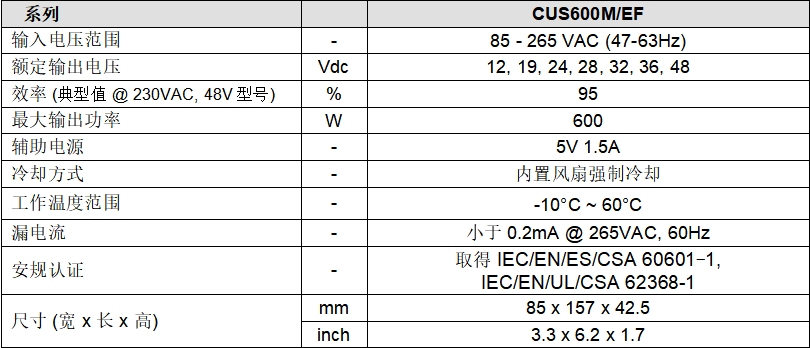

该产品尺寸为3.3”x6.2”(85 x 157mm), 高度42.5mm。目前共提供7个型号,额定电压分别为12V, 19V, 24V, 28V, 32V, 36V 和48V。全电压范围85 - 265Vac输入, 效率高达95%。内置5V 1.5A辅助电源、遥控开关、远端补偿、Power Good信号(同时监测输入与输出状态)与输出电压调节电位器。
输入与输出隔离电压为4kVac (2 x MoPP), 输入与地隔离电压为 2kVac (1 x MoPP) , 输出与地隔离电压为1.5kVac (1 x MoPP) , 适用于B等级与BF等级医疗设备。对地漏电流小于200uA, 接触漏电流小于50µA, 高达5,000m工作海拔。
该产品取得IEC/EN/ES/CSA 60601-1, IEC/EN/UL/CSA62368-1 安规认证, 带有符合低压和ROHS2指令的CE标志。符合EN 55011-B 与EN 55032-B (传导与辐射) , 并满足EN61000-3-2 谐波, IEC60601-1-2第四版与IEC61000-4抗扰度标准。

主要规格
image.png?imageView2/2/w/550
