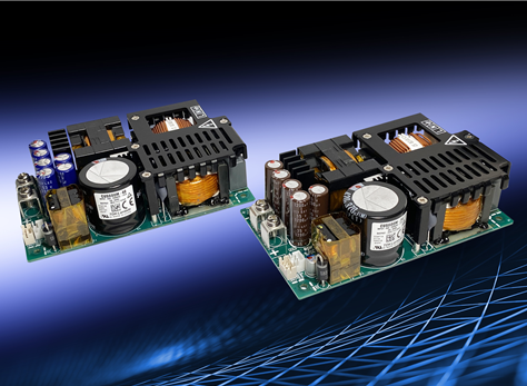

TDK 公司宣布推出高效率、高功率密度600W医疗/ 工业AC-DC电源, 相对于市面竞争产品, 效率提高5个百分点, 损耗降低50%以上, 显著提高产品可靠性。

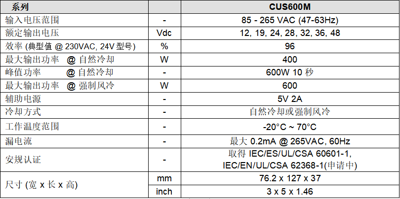

该产品尺寸为工业标准3”x5”(76.2 x 127mm), 高度37mm。目前共提供7个型号,额定电压分别为12V, 19V, 24V, 28V, 32V, 36V 和48V。全电压范围85 - 264Vac输入, 效率高达96.5%。工作温度范围从-20到+70°C。遥控关机时的待机空耗小于0.5W。内置5V 2A辅助电源、遥控开关、远端补偿与Power Good信号(同时监测输入与输出状态)。标准型号以固定电压输出, 可选型号包括:/ADJ(输出电压可调), /EF(风扇与外壳), /C(焊接面涂层)与/SF(单保险丝)。
输入与输出隔离为4kVac (2 x MoPP), 输入与地隔离为 2kVac (1 x MoPP) ,输出与地隔离为1.5kVac (1 x MoPP) , 适用于B等级与BF等级医疗设备。对地漏电流小于200uA, 接触漏电流小于50µA, 高达5,000m工作海拔。
该产品取得IEC/EN/UL/CSA 60601-1与IEC/EN/UL/CSA 62368-1(申请中) 安规认证, 带有符合低压、EMC和ROHS2指令的CE标志。符合EN 55011-B 与EN 55032-B (传导与辐射) , 并满足EN 61000-3-2 谐波, IEC 60601-1-2第四版与IEC 61000-4抗扰度标准。

主要特性
高工作效率:高达 96.5%
业内小尺寸:3” x 5”工业标准, 高度37mm
高功率密度:自然冷却400W(600W峰值), 强制风冷600W
内置多功能:5V 2A辅助电源, 遥控开关, 远端补偿与Power Good信号
低漏电流  :对地漏电流小于0.2mA
待机功耗小:小于0.5W(遥控关机时)
EMI特性好:Class B 传导与辐射
适用场合广:适合I 类与II类(没有地线)安装
高工作海拔:高达5000米 (医疗与工业)
主要规格
