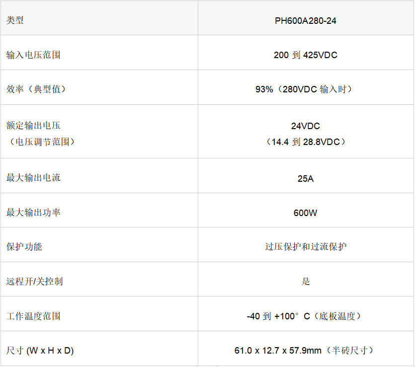

TDK 公司宣布,旗下TDK-Lambda 品牌高压直流输入的 PH-A 系列 DC-DC 电源模块新增 600W 型号。PH-A 系列产品现已涵盖 50、75、100、150、300 和 600W 输出功率。TDK-Lambda 公司将于 2020 年 1 月开始销售 600W 新型号。
PH600A280 采用 TDK 原创变压器设计(专利申请中),通过优化结构设计,达到同功率下业界领先的半砖尺寸,力压同类竞争产品(比 TDK 现有产品小 50%)。电源转换效率也提高了 2%。这将有助于客户实现其设备的小型化和节能化设计。
与 300W 型号一样,600W 型号也已通过 EN62477-1 安规认证(过压 III 类)。这将有助于客户的设备满足 IEC60204-1 机械电气安全认证要求。安装 PH600A280 后,客户可以从配电板上去除传统隔离变压器。这将有助于客户设备实现小型化和轻量化,同时降低总体系统设计成本。
此外,客户还可以自行设计外部输入电解电容组,以便满足保持时间的不同需求。这种灵活性非常适合对保持时间要求严格的应用,例如机器人控制器和工厂自动化。
主要应用
机器人控制器、工厂自动化 (FA)、电信 (ICT) 设备和半导体制造设备等。
主要特性和优势
小巧:业界超小外形,力压同类竞争产品,兼具 半砖尺寸和 600W 输出(比当前产品小 50%)
高效:93%(280 VDC 输入)
板载式传导冷却
安规认证:UL/CSA/EN62368-1 和 EN62477-1 OVC III(过压 III 类)
宽工作温度范围:-40 到 +100°C(底板温度)
关键数据:PH600A280
image.png?imageView2/2/w/550
