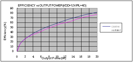

传统AB类音频功放效率一般是55%左右。 用常规的芯片封装输出功率超过5W就容易出现过热保护。必须外加散热器才能正常使用。特别是AM/FM等收音机厂家既要把功率做大又要保证收音机接收效果,迫于无奈只能这样处理。因为AB类音频功放对收音机接收效果是零干扰。传统的AB类音频功放芯片如TEA2025/KA2206/TDA2030需外加散热器是人工后焊工序,必然会影响生产效率以及直通率,还有产品外壳设计的局限性。
深圳市永阜康科技有限公司针对收音机、车载音响的应用需求,推广这一款无需散热器,内置防破音AB类/D类切换单声道20W音频功放IC_CS8516。CS8516在AB类工作模式在12V供电时无需外加散热器可持续输出20W功率,效率比传统的AB类功放高5%以上;其5V-15V宽电压供电满足双节/三节锂电及12V铅酸电池的应用;根据不同喇叭腔体三种防破音可选,满足不同市场的音质需求;扩频工作模式方便EMI认证测试;输出无滤波节省外围成本;采用高效EQA16贴片封装提高生产效率,实现PCBA小型化。

AB类音频功放属于线性放大器,对于音频信号失真度,还原度相对D类音频功放先天有优势或者易于设计处理。所以一般AB类音频功放的听感偏暖,偏柔和,相对舒适。D类音频功放一般声音都偏硬,尖锐,偏吵!所以在一些电源直供,对音质要求较高的应用场合CS8516是理想的选择。

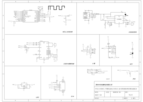

2. CS8516音频功放+CS5095 USB 5V三节锂电充电管理应用原理图
说明
基于CS8516音频功放+CS5095 USB5V三节锂电充电管理组合解决方案。采用3节锂电池串联12.6V做电源;功放芯片采用CS8516,实现20W/4欧单声道功率输出;充电采用CS5095E,5V输入给三节锂电池串联充电,省掉充电的适配器,无需3C认证。

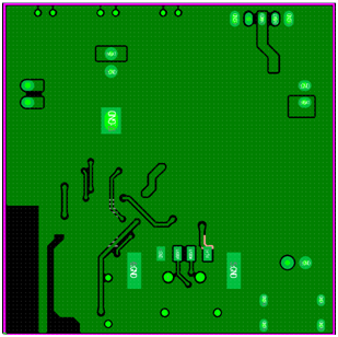

3. CS8516音频功放+CS5095 USB5V三节锂电充电管理一体演示板PCB顶层设计图
image.png?imageView2/2/w/550

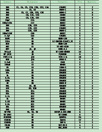

6. CS8516音频功放+CS5095 USB5V三节锂电充电管理一体演示板物料清单
image.png?imageView2/2/w/550  image.png?imageView2/2/w/550

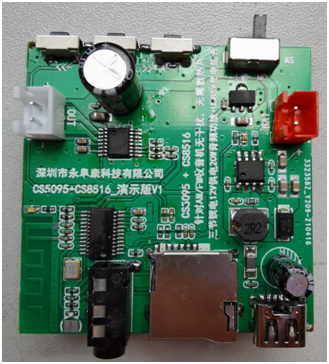

7. CS8516音频功放+CS5095 USB5V三节锂电充电管理一体演示板实物图
