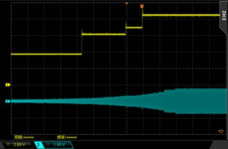

HT8731自适应动态升压波形:

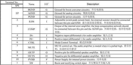

1. HT8731脚位图以及管脚说明

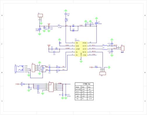

2. HT8731 应用原理图

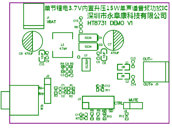

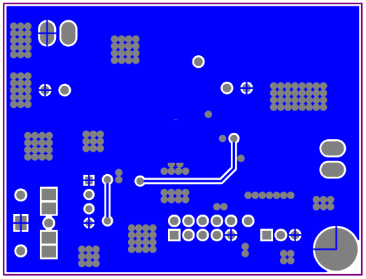

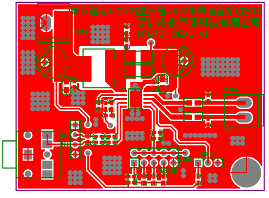

3. HT8731DEMO板PCB顶层设计图
4. HT8731 DEMO板PCB底层设计图

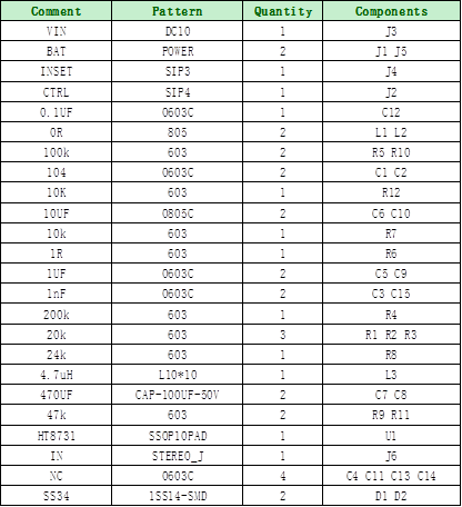

6. HT8731 DEMO板物料清单

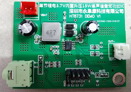

7. HT8731 DEMO板实物图
