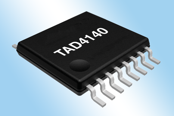

TAD4140 是一个带有全冗余的TMR角度传感器新产品,TSSOP16封装,数字输出,用于汽车和工业应用

image.png?imageView2/2/w/550
TDK公司(东京证交所号码:6762)宣布扩展其隧道磁阻(TMR)角度传感器产品组合,推出数字输出的新产品TAD4140。和TDK现有的数字角度传感器TAD2141相比,新产品TAD4140更满足汽车和工业应用高要求。TAD4140的特点是在单个TSSOP16封装中容纳两个信号处理器,提供全冗余。这两款角度传感器都能够在-40 °C up to +150 °C的环境温度范围内以非接触方式测量上至360度的角度,适合电子助力转向系统(EPAS)中无刷电机通讯的电机控制应用。

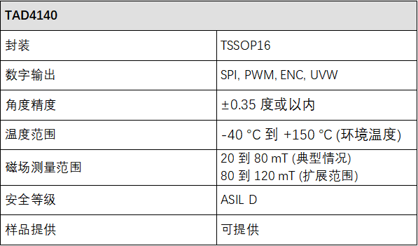

产品特性
