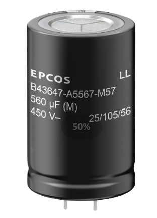

2021年04月26日 | TDK 推出具有高CV值和大纹波电流能力的铝电解电容器
2021-04-26 来源:EEWORLD
image.png?imageView2/2/w/550
TDK 集团(东京证券交易所代码:6762)推出新系列焊片式爱普科斯 (EPCOS) 铝电解电容器——B43647 *。新系列元件外壳尺寸范围为 22 mm x 25 mm 至 35 mm x 55 mm,电容值范围为 120 µF 至 1000 µF,最高工作温度可达 105°C,并且具有高 CV 值和高达 7.22 A (100 Hz, 60 °C) 的大纹波电流能力,在 450 V DC 的额定电压和最大纹波电流下,额定使用寿命长达2000 h,是电力电子器件中理想的超紧凑解决方案。
凭借卓越的可靠性,新系列电容器广泛适用于服务器、电信和工业应用的电源、UPS 系统、医 疗设备、光伏逆变器和变频器。此外,其稳定的快充和放电周期还能满足伺服驱动器应用的高要求。
主要应用
服务器、电信和工业应用的电源
UPS 系统
医疗设备
光伏逆变器
变频器
伺服驱动器应用
主要特点与优势
高 CV 值产品
尺寸紧凑
大纹波电流能力
卓越的可靠性
稳定的快充和放电周期
