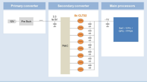

在ADAS和AD系统中,高性能处理器需具备超高处理速度和处理能力,以便评估来自不同传感器的数据,控制执行器以及在显示器上显示信息。这些处理器的供电电压不超过1 V,但要求电流达到两位数大小。PMIC(电源管理IC)被用作电源,通过与多相输出结合使用来提供所需的大电流。稳定这些电流的关键元件是输出端的功率电感器。图1显示了用于向处理器供电的8相PMIC单元的典型拓扑。
image.png?imageView2/2/w/550
图1:用于向处理器供电的配备8个CLT32功率电感器的8相PMIC单元的工作原理。

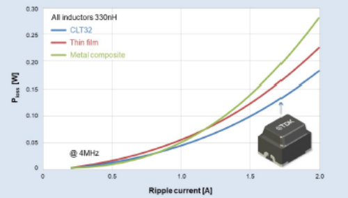

除了尺寸,新系列还具有比竞品明显更好的电气性能。例如,相比于薄膜或金属复合技术,CLT32系列的高频交流电流损失明显要低得多,如图3所示。
图3:金属复合电感器在2 A纹波电流下的功率损耗为0.28 W,而新型TDK电感器的值仅为0.18 W。

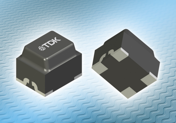

CLT32系列电感器在不同温度下的效率和饱和电流漂移方面也优于其他技术,电感值范围为17 nH至440 nH,额定工作电流为10 A至45 A,饱和电流高达60 A,工作温度可达165°C,其非常适合汽车应用。此外,凭借高达10 MHz的宽频率范围,这种坚固耐用的电感器还非常适合GaN半导体应用。
图4:CLT32系列功率电感器的尺寸仅为3.2 x 2.5 mm2,高度仅为2.5 mm,兼具优异的电气特性,堪称小型化领域的新标杆。
