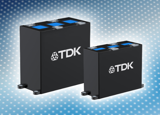

TDK集团(东京证券交易所代码:6762)推出面向直流链路应用的ModCap™模块化电容器。该新元件的额定电压范围为1100 V 至 2300 V,电容值范围为365 µF 至 2525 µF,额定电流从105 A 到 180 A不等,具体是产品类型而定。所有类型均可耐受高达5 kA的反复脉冲电流,并且具有最高达90 °C的热点温度。
新的B25645A*系列电容器不再拘泥于传统的柱形结构,改用方体设计,并具有243 x 169.5 x 90 mm 和 258 x 215 x 115 mm两种尺寸可选。新颖的设计让电容器能尽可能靠近IGBT模块安装,最大限度缩短了引线,加上低至14 nH的超低自感,可确保在断电时有效防止IGBT模块上出现明显电压过冲。如此一来,一般情况下就无需额外的缓冲电容器。此外,新元件从设计上大幅简化了并联连接,从而广泛适用于紧凑型牵引变频器,以及可再生能源和工业领域的各种应用。
新元件配备阻燃等级为UL94 V-0的人造树脂填充塑料外壳,并且满足IEC 61071、IEC 61881-1和EN 45545-2 HL3 R23标准关于防火和烟雾排放等级的要求,是火车上应用的理想之选。
主要应用
紧凑型牵引变频器
可再生能源
工业应用
主要特点和优势
模块化设计理念
宽电压范围:1100 V 至 2300 V
大电容值范围:365 µF 至 2525 µF
最高热点温度达90 °C
阻燃等级达UL94 V-0的塑料外壳
