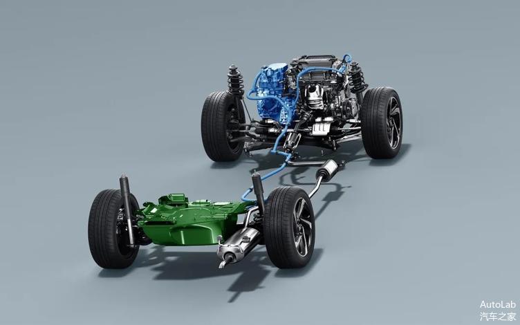

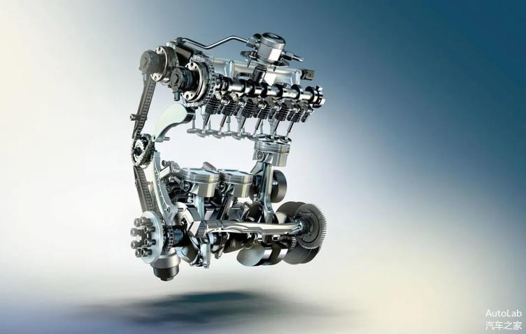

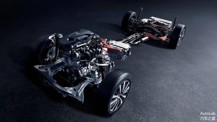

相对于本田i-mmd和丰田THS这类混动技术而言,48V电机是一种更便捷和更具性价比的混动方式。因为并不需要专用的混动发动机和变速箱,只需要在传统燃油车型的动力系统中加入48V电机,以及配套的控制器和锂电池即可。
虽然不能像i-mmd或THS一样实现纯电行驶,但在搭载48V电机的车型上,车辆可以实现诸如依靠电机起步、滑行时进行动能回收、巡航或低速等低负载时关闭发动机、加速时电机提供额外的动力,驱动涡轮工作,驱动车内电气设备以及调整发动机至最经济转速区间等有助于提升车辆燃油经济性或提升驾乘体验的功能。
目前主流的48V轻混技术可以分为BSG和ISG两大类。
前者代替了传统发电机的位置,直接安装在发动机上,对发动机结构改动不大。主要用于车辆起步阶段驱动车辆、进行动能回收和对车辆电气设备供电,是最常见的48V电机技术,对车辆的节油率大约在5%到10%之间。
后者将48V电机放置在发动机与变速箱之间,取消了飞轮设计,将其替换为同轴电机。相对于BSG来说,ISG对动力系统结构的改变会大一些。并且因为可以实现与发动机断连,所以能够实现闭缸滑行功能,节油率最高可以达到20%。
同时,因为ISG的电机功率相对来说更大一些,所以对车辆性能的提升会更明显。

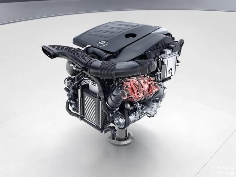

其实48V技术的流行是由奔驰、宝马、奥迪等德国车企带头的,比如奔驰从C级的四缸1.5T发动机到GLE上的六缸2.5T发动机上都是用了48V轻混技术,从而代替之前的2.0T或3.0T发动机。

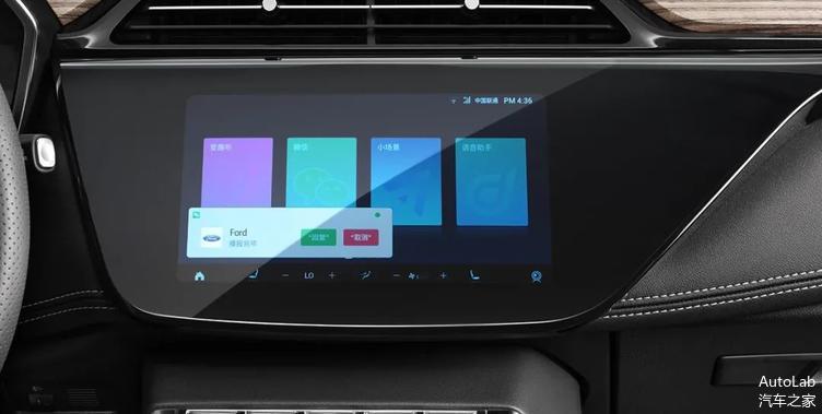

其中主要的智能体验就是腾讯TAI汽车智能系统,不仅拥有像腾讯地图、QQ音乐、爱趣听、云小微等方便且实用的软件,同时车载微信的加入更是能帮助你在双手不离方向盘时也能实现对微信的盲操,保证不错过各类重要信息。
