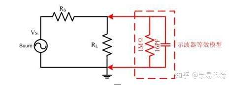

首先我们要知道一点,从理论上讲,我们其实希望示波器的探头接入我们被测电路的时候,能够不会对我们的电路有影响,也就是要降低探头接入电路的影响。但是这个是不可能实现的,因为示波器的输入阻抗是不可能做到无穷大的,因此只能尽可能选择较高的输入阻抗,才能尽可能减小示波器的接入影响。上图是1M欧姆时候的示波器内部等效图,在DC和较低频时,1MΩ起到主导地位。而当频率超过10M以后,电容会成为主要的负载。

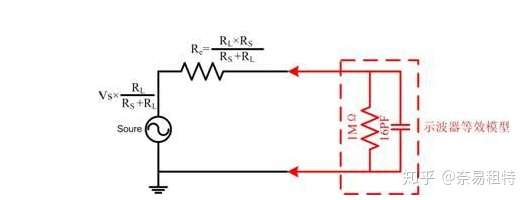

可知原信号为
而引入了示波器后,对于DC电路和低频电路而言,其负载端的阻值其实就是(RL//1MΩ),因此如果我们的负载如果相比与1M比较小,那么基本可不不用考虑示波器的接入影响。所以我们一般测试数字IO引脚等都会选择这个档位。那么为什么会有50欧姆档存在呢,那是因为50欧姆是我们射频电路中常用的阻抗值,很多时候我们要对射频信号进行检波时,为了满足射频电路的匹配要求,所以需要我们设置示波器的输入阻抗为50欧姆(关于射频电路的知识,我也会在后面的章节慢慢介绍,毕竟是我的老本行了)已达到和测试电路匹配的效果。
