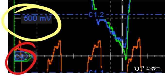

2. 屏幕的左边,有刻度说明,标注了电压值(淡黄色圈),也就是说只要波形到了这个高度,就是对应的电压,但是需要说明的是,由于波形纵向位置可调,因此,该刻度尺的颜色对应了,对应颜色的波形,也就说,只有蓝色波形是可以看改刻度尺的;
标尺与基线
3. 说完刻度尺,我们说一下上图当中的蓝色三角的含义(红色圈),学名叫做基线,baseline,在该图中指的是对应通道,CH4,的GND位置(0V电压),有些情况下,基线并非是0V电压,需要注意,对于keysight示波器来说,默认的纵向调节旋钮是调整偏置电压(offset),并非基线,所以调整后的该箭头位置并非0V,需要注意;

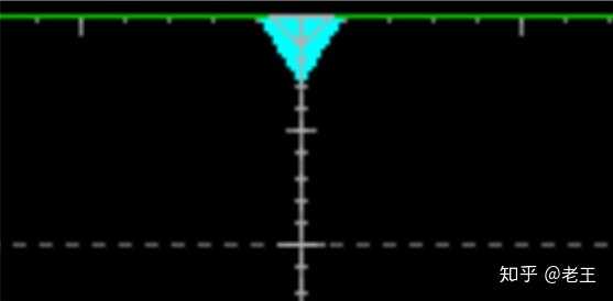

6. 触发位置在屏幕中的显示为一个蓝色箭头,触发位置指的是示波器认为的触发位置,并非触发事件发生的位置,示波器可以设置delay时间,来调整触发事件和波形的触发位置,这个区别在使用时,会导致使用者不知道触发跑到哪里去了,keysight示波器经常出现类似问题,keysight的水平位置调节旋钮默认调整delay,并未位置(不符合使用习惯的差劲设计);
触发位置

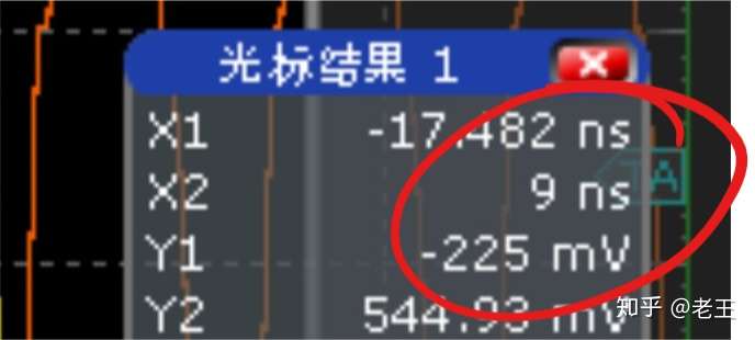

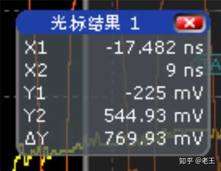

7. 光标,marker,cursor,这两种叫法都一样,不同的示波器能够添加的数量不同,此示波器可以添加四个cursor,最多8条横线,8条纵线,通道可选,屏幕当中的虚线就是cursor位置,cursor的位置参数会显示在右侧,最下的矩形框当中;没有太多要说的
通过一个丰富的测试截图说明了一下,怎么看示波器的截图,如何看参数设置,如果问题是如何通过远程命令读取参数,可以通过查阅编程手册,找到相关信息
