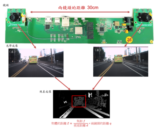

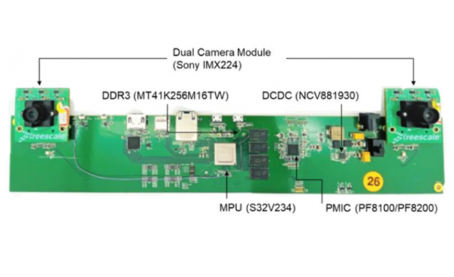

图示1-大联大世平推出基于NXP S32V234双目立体视觉解决方案的展示板图
双目立体视觉即通过双目的概念建立物体深度的新维度,并配合光学焦距设计,可使物体的距离识别更加精确。该项技术可应用于前车侦测与防撞、车道偏移、号码与标志识别、行人侦测等。
本方案主要针对前车侦测与分辨,系统通过专属的双目立体视觉算法建立三维空间,当两颗镜头捕捉到影像后,根据视差值进行算法流程分析,即可计算出车辆距离(视差值越大距离越近,反之则越远)。
图示2-双目立体视觉侦测视差原理示意图
图示2-双目立体视觉侦测视差原理示意图

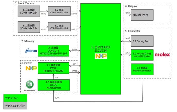

图示3-大联大世平推出基于NXP S32V234双目立体视觉解决方案方块图
